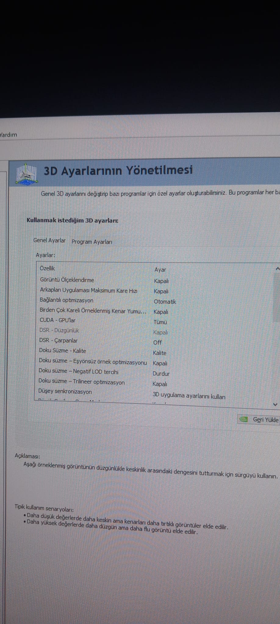

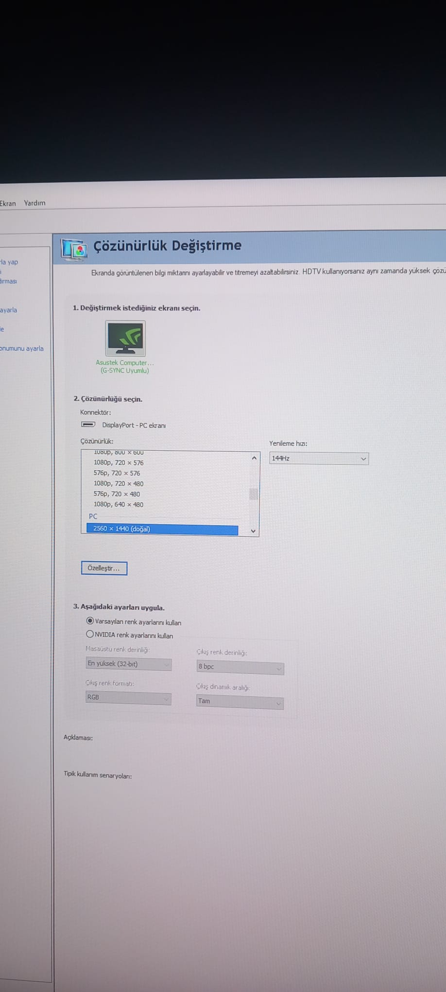

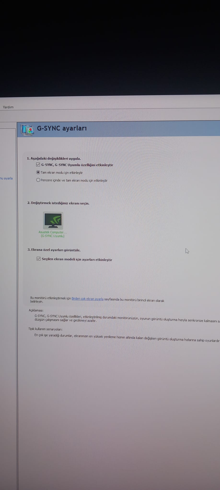

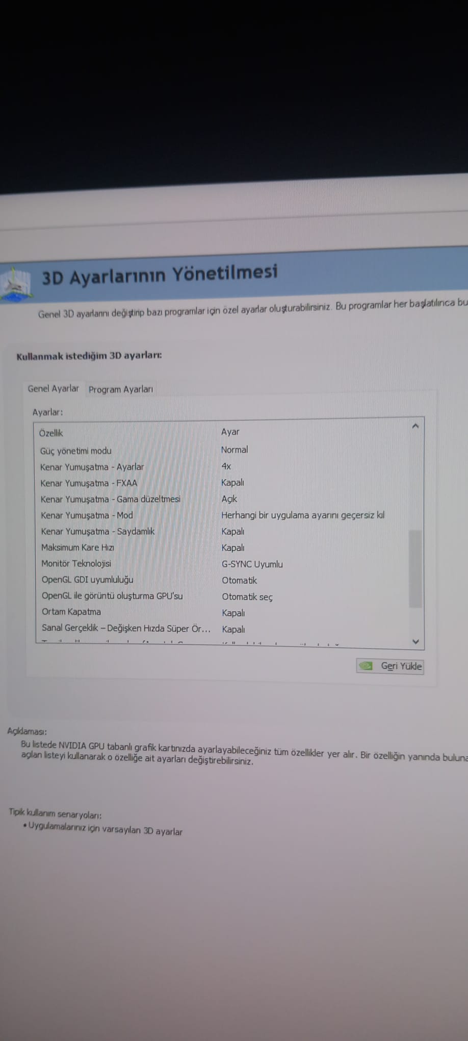

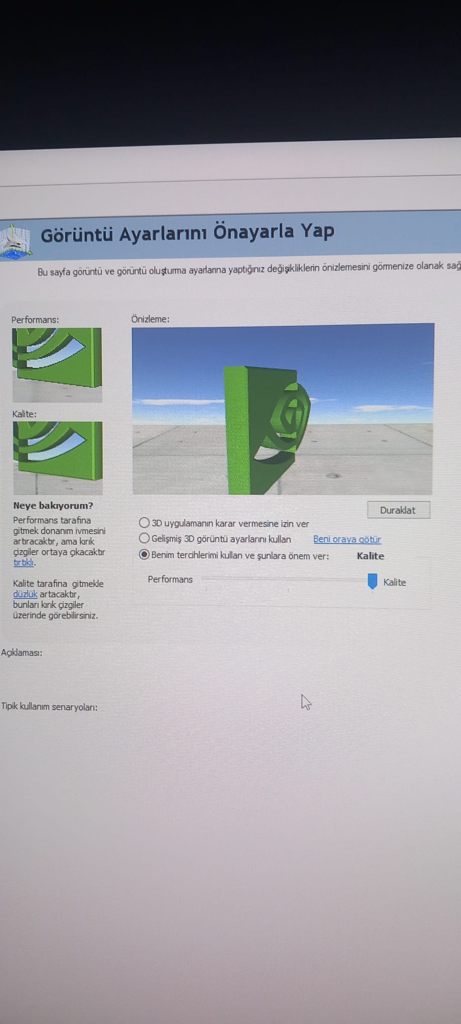

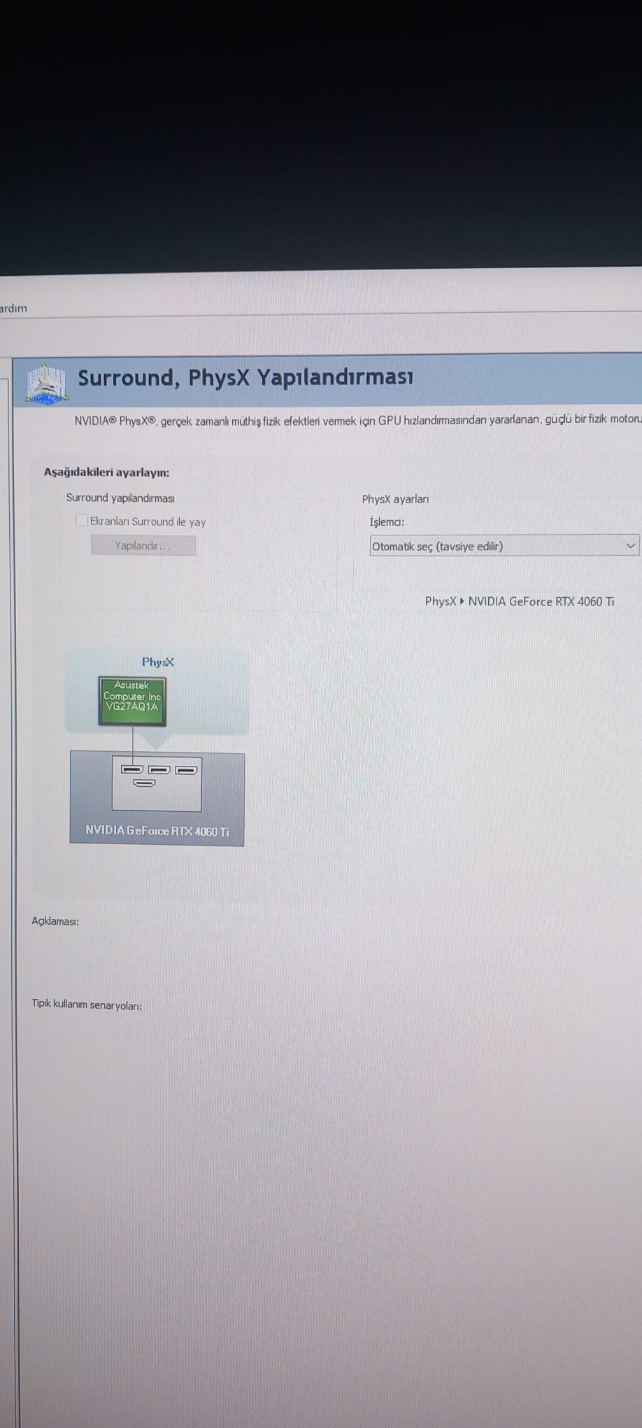

    merhaba dediklerinizi yapıp videoyu çekmesi, yüklemesi vs derken biraz uzun sürdü kusura bakmayın. nvidia ayarlarında g sync açık, haricen fotoğrafları inceler de yanlış yaptığım bişey varsa söylerseniz çok memnun olurum. keza test videolarına da yorumlarınızı bekliyorum. son olarak pendulum demo test esnası sol altta 3 sekme mevcuttu, o sekmeler arası geçişler yaparken videoda göreceğiniz kırmızı ekran gidip gelmeleri aldım. bu da normal mi yoksa herkeste olan bir şey mi bilemedim. genel olarak yorumlarınızı bekliyorum çok teşekkürler.

  • Pendulum testini gözünüzle gördüğünüzde anlarsınız zaten sol üstte sync ayarları var 3 tane, g-sync seçili ve değiştirin onu. Bozulduğunu zaten göreceksiniz görüntünün. Tam olarak anlaşılmıyor video çekince, sizin gözünüzle net olarak görebiliyor olmanız gerekiyor farkı.
    Ufo g-sync testinde de sizin g-sync tarafında takılmalar var gibi görünüyor. Ancak yine tekrar ediyorum, gözünüzle o takılmayı net bir şekilde görebiliyor musunuz yoksa videoda olan bir şey mi bu?
    Eğer öyleyse g-sync uyumluluğu konusunda monitörde sorun olabilir.
    Ekleme: O kırmızıyı şimdi gördüm. Ekranda ya da ekran kartında bir problem var gibi görünüyor.
