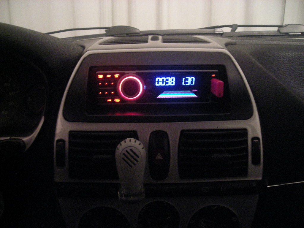

    bugun gittiim brava orjinal teypin gostergesi yanik kaliyomus ben onu fosforlu saniyordum bugun teybi iptal ettirdim 3 gun yatcak bakalim bitecekmi yine
