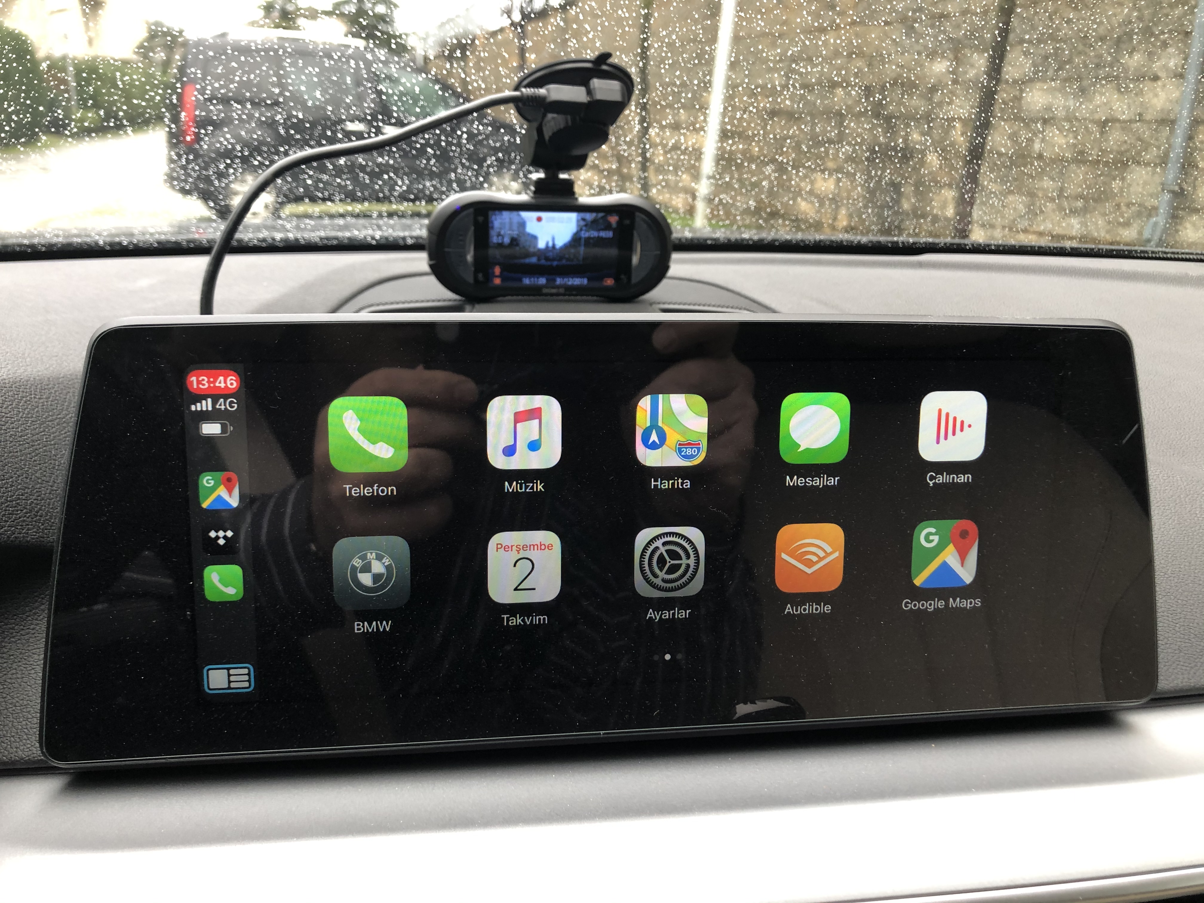

    Ben bunu almıştım. Aracı teslim aldıktan sonra, görüntüsü, dokunmatik hissi, parmak izi tutması falan nasılmış deneyecem.
  • Mart 2019’da Amazon/US sitesinden aşağıdaki ürünü aldım. G30 için ekran koruyucusu. G20 için de benzer ürünler vardır.
    Gayet güzel. Montajı da iyi yapıldı. Dokunmatik ekran özellikleri iyi çalışıyor.
    https://img.donanimhaber.com/upfiles/1426051/234f48d8-07b1-4042-ab5b-e48e1f78e96a.jpeg
    https://img.donanimhaber.com/upfiles/1426051/c6a5e0f8-ec27-4a10-bb50-39f20eeed7a4.jpeg
    < Bu mesaj bu kişi tarafından değiştirildi sk67a -- 2 Ocak 2020; 14:16:1 >
