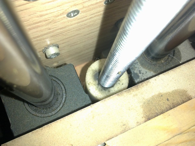

  • sürücüyü 4 yıl kadar önce bi hevesle ebaydan aldım rafta bekliyodu 4 eksen ta8435h microstep. sene başındada 16mm 3mt krom mil ve 12 linear rulman 160 tl verdim ben bursadayım burada fiyat yüksekti istanbuldan bi arkadaşım almıştı.vidalı mil için şimdilik m12 sonsuz vida kullanıyorum somunuda cnc tornada teflondan çektirdim şimdilik boşluksuz çalışıyo

    makinayla biraz oynayınca farklı şeyler çıktı bir görün istedim fikirleriniz önemli
    şimdi yeni bir makina topluyorom 4 eksen bundan daha güçlü bundan çok daha hassas fırsat buldukça onuda eklicem.
    şidilik z eksen
