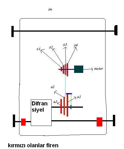

  • bu resim arabanın yukardan görünüşünü temsil ediyor
     bi arç tasarımı için, vites sistemi, mühendis arkadaşlar bi bakın
    bu resimde ö1 ön dişli bir numara, ö2 ön dişli iki numara, 3. diş...
    a1 arka dişli bir numara, a2 arka diş 2.... gibi yeşil çizğiler de zincir
    bu resimde dişli sisteminin yandan görünüşünü temsil ediyor.
    bu resimde üst soldaki siyah yuvarlak bisiklette zincir değiştirmeye yarayan dişli
    sağ üstteki siyah ö4, kırmızı ö3, mavi ö2, bembe ö1. alttaki siyah a1, kırmızı a2, yeşil a3, mavi a4, gri olarak çizdiğimde aktarma zinciri...
    şimdi gelelim çalışma prensibine
    a3(yeşil) ve a1(siyah) şafta drek kaynaklı yani bunlar döndüğü zaman araç hareket ediyor, fakat kırmızı olan yani ortadaki (a2) rulmanla boşa dönecek şekilde kaynaklanmış, zincir hareket etse bile boşa dönüyor. arka dişlilerin vites ini a1 e taktığımızda karşısına sabitlenmiş mavi dişliyi ters çevirceği (oda alttaki maviyi çeviriyor) araç geri gidiyor.
    şimdi sen hastamısın böyle bi tasarım yaptın aküden artıyı eksiyi motoro bağlayarak aracı ileri geri hareket ettirebilirsin boşuna uğraşmışın diyenlere. farz edelimki aracımızla bi yokuş çıkıyoruz ve önümüze çocuk zıpladı ve biz 3. vitesdeyiz frene basdık durduk. (bisiklet dişlisisteminde dişlinin hareket edebilmesi çin aracın öne gitmesi lazım) ama yokuş nedeni ile vites 3 de olduğundan araç hareket edemiyor, geri gidersek zincir dişliden çıkar nooolduuu s.çtık
    bunu önleyebilmek için bu tasarımı yaptım şimdi bisiklet vites sistemlerinde azcık anlıyorsanız dediğimi anlarsınız araçata gaza basmıyoken(reosta bir pedala monte edilecekti bi şekilde) zincir a2(kırmızı) de olacaktı, vites telide gaz pedalına bağlı olacaktı siz gaza bastığınız anda tel gerilecek ve zincir a2 den a3 e geçicekti otomatik vites araba gibi. siz arabaya binip kontağı açtığınızda motordan çıkan ve ön dişlilerin içinden geçen krank mili yarım devir/sn ile devamlı dönecek, siz gazdan ayağınızı çektiğiniz anda vites boşa geçicek(a2 ye) farz edelim yokuştasınız ön dişlilerden ihtiyacınız olan torka göre birini seçeceksiniz(motor yarım devir/sn ile döndüğü için bunu araba hareket etmiyorken de yapabileceksiniz) ve tekrar kalkacaksınız.
    Şimdi gelim sorulara, ben bunu elektrikli bir araç için tasarladım bu forumda tanıştığım biri paletli tank benzeri bi araç yapmak istiyor biz her palete bundan bir adet koysak, ayağının altında bir gaz ve fren pedalı olsa elleri ilede vites değiştirerek aracı yönlendirebilirmi mesela sağa dönecek sağ palet 1. vitesde sol 3 vitesde falan şeklinde. Yada paletli bir tank için (benzinli bir motoru olacak) nası bir vites ve sağa sola çevirmek için önereceğiniz bir sistem varmı.

  • Anladığım kadarıyla motora bağlı dişlileri hız/tork ayarı için tekerlerin (yada paleti dönderecek tekerlerin) bağlandığı şafta bağlı dişlileride ileri geri hareket (yada rölanti) için kullanıyorsun.
    ve bu araç sadece ileri geri hareket ediyor ama sen sağa sola da hareket etmesi için nasıl bi mekanizma değişikliği yapmalıyım diyorsun
    benim aklıma bir difransiyel iki de fren eklemek geliyor yani a1 a2 a3 ü direk tekerlerlerin şaftına bağlamak yerine diferansiyelin şaftına bağla ve her iki tekere de birer fren koy
    biliyorsun difransiyel gücü sağ ve sol teker arasında dağıtmaya yarar
    yani motor çalışıyorken (ve araç vitesteyken) eğer sağ tekere fren yaptırırsan yada bi şekilde sağ tekeri durdurursan sol teker 2 katı hızlı dönmeye başlar. sol teker içinde aynısı geçerli.
    mesela difransiyeli ve frenleri taktın nasıl döneceksin?
    sağa dönmek istiyorsan sağ frene basacaksın ve sağ teker duracak sol teker ise 2 katı hızlı hareket edecek ve sen sağa dönmüş olacaksın
    bu benim aklıma gelen ilk şey. başka çözümlerde bulunur ama bu araç için nekadar masraf yapacaksın ve tam olarak nasıl bir araç istiyorsun bunları konuşmak lazım

    ama bu benim dediğim sistemle tekerleri elle manuel olarak sende kitleyebilrsin
    yani boşta kalan teker hangisi ise o tafaın frenine basarsan güç direkt olarak öbüür tekere gidecektir buda aracı o anki zor durumdan çıkaracaktır.

  • aslında düşününce dediğin doğru kilitli difransiyeli olmadan engebeli zeminde düzgün gitmeyecektir çünkü aracın gitmesini sağlayan paletler aynı zamanda araca yönde verecek
    bu gücü paletlere kontrollü bir şekilde vermezsek araç istediğimiz yönde gitmeyecek ve frenler ilede aracı yönlendirmek zor ve yorucu bir iş olacak
    dediğin gibi ya kilitli difransiyel koymak lazım yada elektronik kontrollü hidrolik frenler koymak lazım.
    bence kilitli difransiyel daha mantıklı çinkü elektronik kontrollü frenler her nekadan araca dah iyi bir kontrol sağlasada hem fiyat olarak pahalı olur(elektronik devre, sensörler hidrolik pompası,selenoid valfler vs.) hemde fren balatası ömrü normalden daha kısa olur.

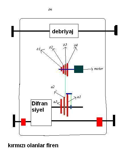

    ön tekerleri bağlayan şafta bi debriyaj sistemi koysak
    debriyaj kapalı iken ondeki iki teker mecburen aynı hızda dönecek arkadaki tekerlerde paletle öndekilere bağlı olduğu için onlarda mecburen aynı hızda dönecekler be böylece arac düz gidecek.
    debriyaşı açtığımızda ise öndeki tekerler birbirinden bağımsın hareket edebilecekler bu sayede aracı yönlendirme işi arkadaki tekerlerin dönüş hızlarının farkı belirleyecek dönüş hızlarınıda frenlerle ayarlıyoruz zaten:)
    yani düz gidevceğimiz zaman debriyaj kapalı döneceğimiz zaman debriyaj acık olacak(açmak için debriyaj pedalına basacağız) ve netarafa döneceksek otarafın frenine basacağız.

  • o zaman kullanıma kolayştırabilmek için bi soru sorim, dreksiyon şaklinde bi fren hidroliği yapılabilirmi, yani sağa çevirdikçe pompa sağ paletin frenine hidrolik basıcak, ve dreksiyon en sona geldiğinde palet kitlenecek. bunu sorma sebebim sürücü ayağında 2 pedal, her elde bir fren sistemi, bunun yanında vites, araç kullanımı zorlaşacak, siz birde debriyaj koyalım diyosunuz. bu arada benim bi işim var takriben 1 saat sonra burdayım cvp veremezsem kusura bakmayın.
  • yukarıda dediğim dreksiyonlu fren sisteminin yapılabililesi varsa, buna bi telle dediğiniz debriyajıda bağlarız, dreksiyon çevrildiğinde, o tel debriyajıda kontrol eder.
