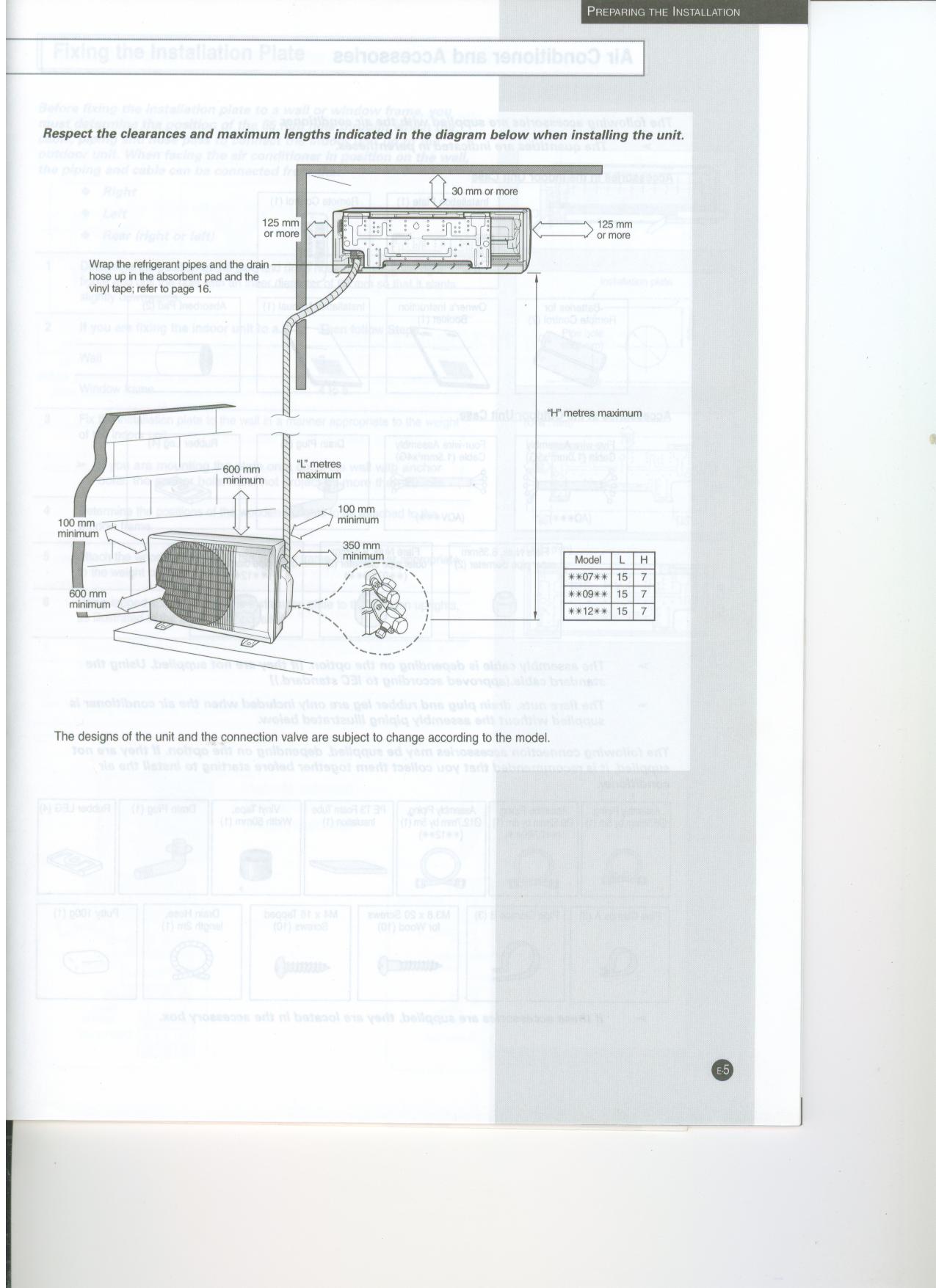

    Klimaların dış ve iç ünite montajının cihazın verimli çalışması ve mümkün olan en ez enerjiyi tüketmesi için zorunlu olduğuna daha önce değinmiştim. Ne yazık ki, zamanında bilinçsiz servis kurbanlarından biri de ben oldum. Servis yetkilisine sorarsarız hepsi normal, nizami olarak montaj edilmiştir ve sorun yoktur. En iyiyi kendilerinin bildiğini sanırlar. Montajın nizami olmasına değil en kolay ve en kısa yoldan nasıl montaj yapılacağına bakarlar. Çünkü sizin yeterince verim alamamanız, gereğinden fazla elektrik enerjisi tüketmeniz umurlarında bile değildir.
    Nizami bir montaj olması için dış ünitenin tavan ve duvarlarlarla arasında olması gereken minimum aralıkların ölçülerini veriyorum. Bunlara acaba servislerin yüzde kaçı uymaktadır!?

    hocam bu verdiğiniz resim belli bir marka ve modele özgü bir uygulama zorunluluğu olmasın sakın?
    klimaların kullandıkları teknolojiler tamamen aynı mı? bu yüzden tüm klimaların montaj standartları aynımıdır?
    eğer marka ve modellere göre farklılıklar olabiliyor ise genelleme yapmak ne derece doğru?

    Sayın DoSöDoKöKo,
    Aslında soğutma- ısıtma uzmanı falan değilim (eğitimci ve hukukçuyum) ancak gerek teknolojiye olan merakım gerekse Bursa, Gemlik ve Antalya Belek'deki 3 ayrı evimde halen kullanmakta olduğum toplam 8 klima nedeni ile işin profesyoneli gibi oldum:) Konuyla ilgili sadece yerli siteleri değil yabancı siteleri de inceliyoum. Bu arada yerli markaların hemen hiçbirinin kullanma klavuzunda montajla ilgili bir bilgi bulunmamasına rağmen yabancı markaların hemen hepsinde belirtilen kleranslar var.
    Yukarıdaki montajla ilgili bilgi Gemlik'teki evimde kullandığım Samsung AQ09A1 modeli klimanın kullanma klavuzundan alınmıştır.
    Aşağıdaki bilgi ise hiçbir markaya ait olmayıp genel olarak montaj sırasında dikkat edilmesi gereken hususlar hakkında yayın yapan bir Internet sitesinden alınmıştır. Görüleceği üzere yaklaşık aynı bilgiler bunda da vardır.
    http://www.friedrich.com/downloads/DSS_MZ_installation_manual_MR24DY3F-36TQY3F_(M18DYF-M36TYF2).pdf

    Sayın DoSöDoKöKo,
