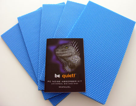

    Be Quiet, ülkemizde temin edip kasanızı, ses geçirmez kılmak için kullanabileceğiniz izolasyon malzeme setlerinden biri. Setin kutu içeriği, 4 adet 40x24 cm ebatlarında 2.2mm kalınlığında, 1 adet 40x24 cm ebatlarında 20mm kalınlığında kendinden yapışkanlı yalıtım malzemesi ve kullanım kılavuzundan oluşmakta.

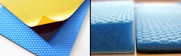

    Her biri kendinden yapışkanlı olan yalıtım malzemeleri, bal peteği şeklinde ufak kabarıklıkları bulunan sünger bir tabaka ve bu süngerin altında bulunan ve dayanıklılık veren plastik yüzeyden oluşuyor. Parçalardan 20mm kalınlığında olan ise sadece süngerden oluşmakta.

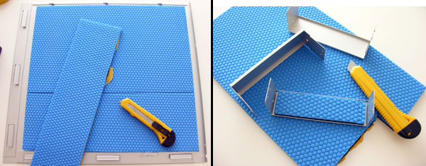

    Maket bıçağı ile kolayca kesilerek kasa bileşenlerine uygun hale getirilebilecek yalıtım malzemeleri, yapışkanlı olmaları sayesinde her yüzeye kolayca tutturulabiliyorlar. Ofisimize gelen örnekle yaptığım denemelerde bir kaç kez söküp taksanız dahi malzemenin yapışma özelliğinin kaybolmadığını gördüm. Ayrıca malzemenin söküldüğü metal yüzeyde de her hangi bir kirlilik oluşmamakta.
    Buraya kadar ürünün kutu içeriği, malzeme yapısı ve uygulama şekli hakkında bilgiler verdikten sonra sıra bir çoğunuzunda asıl merak ettiği konuya ürünün performansından söz etmeye geldi. Öncelikle şunu belirtmekte fayda var ki iyi bir ses yalıtımı için mutlaka kasanızın her noktasını ince bir işçilikle kaplamanız gerekmekte. Yukarıdaki resimde kasa kapağının ve 5.25" yuvaları kapatan kapakların yalıtım uygulanmış hallerin görebilirsiniz.
