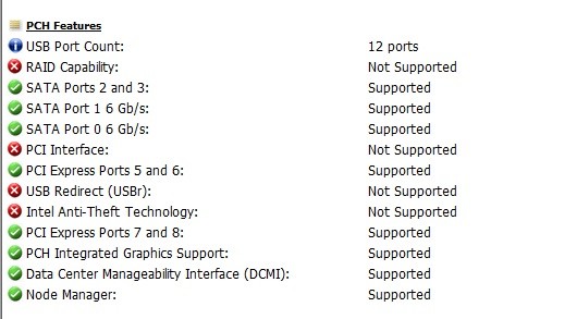

    Hocam yukardaki mesajımdaki resimde Sata Port 2 and 3 supported diyor. Bu Sata3 desteklediği manasına gelir mi? Ayrıca bahsettiğin o samsung SSD aldığımda laptopta bariz bir hızlanma olacak mı. Youtube'da bir video izlemiştim, adam eski bir laptopa vasat bir SSD taktığı halde laptopun açılışı, açılışta kendine gelmesi filan baya hızlıydı. Ben de o şekilde istiyorum.

    Evet resim gözükmüyordu yada göremedim yazarken cihazın sata 3 destekli

  • Evet laptopu acti ve senin makine sata2 dedi. Ama yukardaki sistem bilgisinde sata 2 and 3 supported diyor
  • aliriza81 kullanıcısına yanıt
    Bakarak nasıl anlamış yuvada yazı mı var sata 2 ve sata 3 aynı yuvaya takılır Her halde hdd ye baktı o zamanki diz üstülerin içinde hep sata 2 hdd ler bulunur.
