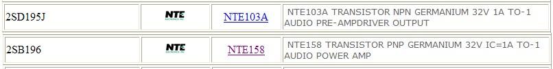

  • Üzerideki transistörler (muadilleri de ) internetteki bilgilere göre eski tip germanyum transistör olarak görülüyor. Özellikleri 32v 1A lik olmaları, birisi NPN, diğeri PNP tipinde. Devre aşağıdaki devreye eşdeğer H köprü dedidiğimiz tipten görünüyor.

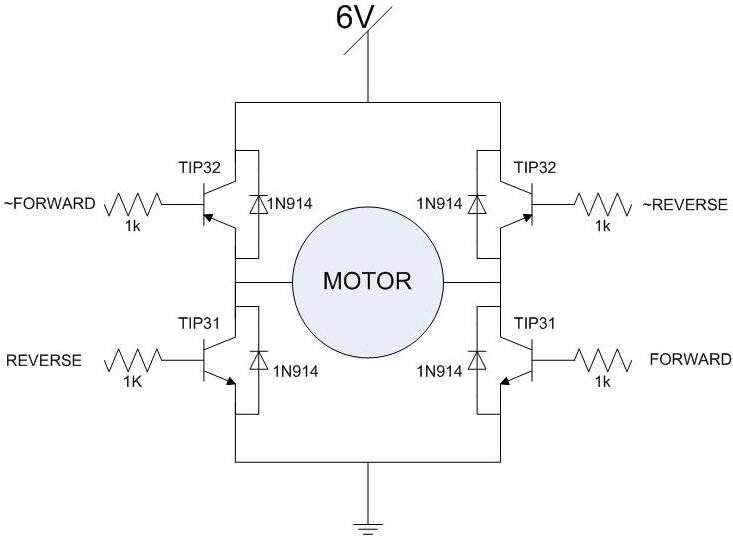

    Bu durumda eşdeğer transistörler olarak BD135 ve BD136 doğru seçimdir. Daha güçlüsü istenirsede BD435, BD436 kullanılmalıdır. Bu öneriler yeterli ve doğrudur. Akünün güçlenmesi (akım) herhangi şekilde transistörlerin değişimini gerektirmez. Bu değişiklik olsa olsa şarjda sorun olabilir. Bozulan tek transistörü değiştirmek yerine, tüm transistörleri değiştirmek çok doğru gibi gelmiyor bana. Transistörlerin yanmasına motorun çektiği akım neden olur. Buda değerler çok sınırdaysa yada motor çok zorlanmışsa olur.
    Son olarakta kişisel fikrim, sadece BD136 yı takıp kullanmaktır. Sık sık transistör yanması meydana geliyorsa o takdirde de BD435, BD436 kullanılmalıdır.
    Transistörlerin özellikleri ve motorun bağlantısına ait örnek şemayı veriyorum.
