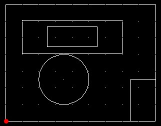

  • arkadaşlar aşağıdaki resimde kırmızı noktadan itibaren sağa 3.7 birim yukarı 5 birim mesafesinden bişey çizmeye başlayacağım diyelim, elle tek tek saymadan nasıl yapabilirim bunu

    şimdi ben resimdeki gibi kırmızı noktaya uzaklığı atıyorum sağa 7 birim yukarı 9.4 birim olan bi çizgi çizmek istiyorum, bunu nasıl yapabilirm
    yani ne yapmam lazımki işlem sonunda beni direk çizgi çizmek istediğim başlangıç noktasına götürsün
    anlatabildim umarım

  • klavyeden os komutu çalıştırılır.
    açılan pencereden en soldaki snap and grip sekmesine geçilir.
    aşağıdaki resimdeki yeşil bölge işaretlenir
    kırmızı bölgeye gerekli değerler yazılır.
    tamam diyip kapatıldıktan sonra cursor (mouse) belirtilen aralıklarda x ve y yönünde zıplayarak hareket eder.
    ancak bu yöntemde sadece sürekli olarak belirtilen değerler sayı girmeden çizilir.
    başka ölçülerde çizgi çizilecekse en pratik yol numpadi yada offset komutunu kullanmaktır.

    yani vermiş olduğum resimdeki kırmızı noktayı orijin belirleyeyim, ardından koordinat gireyim beni direk istediğim noktaya götürsün, böyle bişey yokmu autocadde

    Line komutuna gir
    Kirmizi noktayi sec
    F8 tusu aktifken saga dogru mausu tut ve 3.7 yaz entera bas
    sonra yukari tut 5 yaz entera bas noktaya ulasmis oldun
    sonrada cizecegini cizersin artik.

  • başka bir yöntem de;
    L (enter)
    0,0 (enter)(yada kırmızı noktan orijin neresiyse oraya tıkla)
    @3.7,5(enter)
    x,y
    nokta . ile virgülü , karıştırma.
    nokta ondalıklı sayılar için
    virgül koordinat girmek için kullanılır.

  • line deyip kırmızı nokta tabir ettiğin yere tıkla. Yukarı doğru fareyi ittirip istediğin değeri yaz. Sonra sağa çekip istediğin değeri yaz ve çizgi çizeceğin noktaya ulaşmış oldun. Burada da @(çizgi uzunluğu)<(açı değeri) girerek istediğin çizgiyi çiz. Parantezler yok. Parantez içine değerleri yaz.

    farenin butonlara @ işaretini ve sayıları tanımlayabilirsen neden olmasın
    ama böyle birşey imkansız. yada ben 7 yıllık cad kullanımımda rastlamadım
