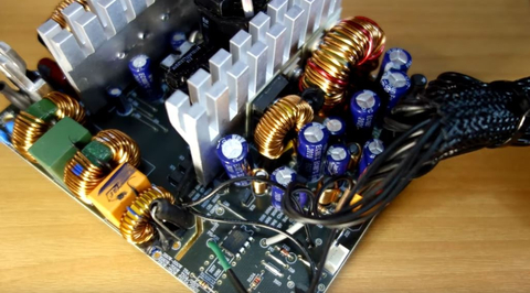

  • High power 80+bronze modeli, ilerisi icin degil suan icin bile bazi high end ekrankartlari icin önerilmeyecek bir model, en son rx 5700 xt ile yasadigi sorunlara forumdaslarin gecmis zamanlardaki konularindan asinayiz. 80+bronze seviyesi high power in ürünleri icin giris seviyesi oluyor. Rtx 3070 kullanilir mi, ever kullanilir... Rtx 3080 icin tavsiye edilmez, zira bu model bunun icin düsünülmedi, high power, high end kategorisi icin performance gd ve super gd modellerini cikardi. 1000 lira high power 80+bronze modellerine verilecegi yere, ünitesi daha yeni ve basarili halfbridge LLC kullanilan ünitelere yatirim yapilmali. Yukardaki high power 600w performance gd modeli bazi eksikliklerine ragmen iste bu modellerden. Yada eski üniteli ama 750w olsun deniyorsa, fiyati göz önünde bulundurularak xpg plyon 650/750w alinabilir, ana kapsitörün japon olmasi sebebiyle göreceli daha az ripple degerine sahip, fluidbearing fana ve ikincil kisimda 105C lik elite kapasitörlere sahip olmasinin artisi yaninda ünitesi sebebiyle bazi noktalarda yine eksiklikleri var, %90 üzeri yüklerde yine ripple degeri 2 kati artiyor, 3,3V testlerinde voltaj 3V kadar düsmüs. Ama yine kendi kategorisinde basarili bir ürün... Full koruma devresi mevcut.
    Sharkoon shp modelinde ise pcie kablosu tek... Yani Y-Splitter ile iki adet 8pin elde ediliyor. Koruma devrelerinde 4/6 mevcut, OCP ve OTP yok. Ana kapasitör teapo 85C, ikincil kisimda full JunFU (tier5) kapasitörleri mevcut. Harcadigimiz 600 liranin üzerine biraz daha konuldugu takdirde daha iyi modeller mevcut. Bu model tabi ki sistemine göre alinip kullanilanilabilir. Cöp diyemem, günü kurtarir. Tercih kullanicinindir.
    Sharkoon shp 600 bronze
