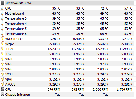

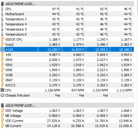

    Şöyle birşey yapın HWinfo programını indirin anakart bölümünden alttaki gibi 12v değerini bulun ardından oyun açın bir süre sonra bakın bu değer 12v nin altına düşüyormu min düştüğü değer ortada yazar
    Çok teşekkürler cevap için..
    Dediğiniz çıktı yük altında 12v değerinin altına düşüyor.Bu psu'nun kesin sorunlu olduğunu mu gösterir?

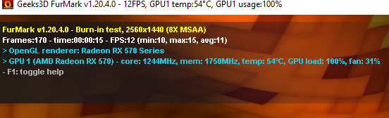

    Furmark 2k GPU Benchmark testi sonrası :
    Lightshot
    Screenshot
    http://prntscr.com/mvsd3i
    Furmark'ta 2560*1440 - 8 x msaa testi de yaptım, ekran kartını baya zorladı 12 fpsler de gezdi yine aynı 12v+ altındaydı değerler fakat bilgisayar da kapanma olmadı.

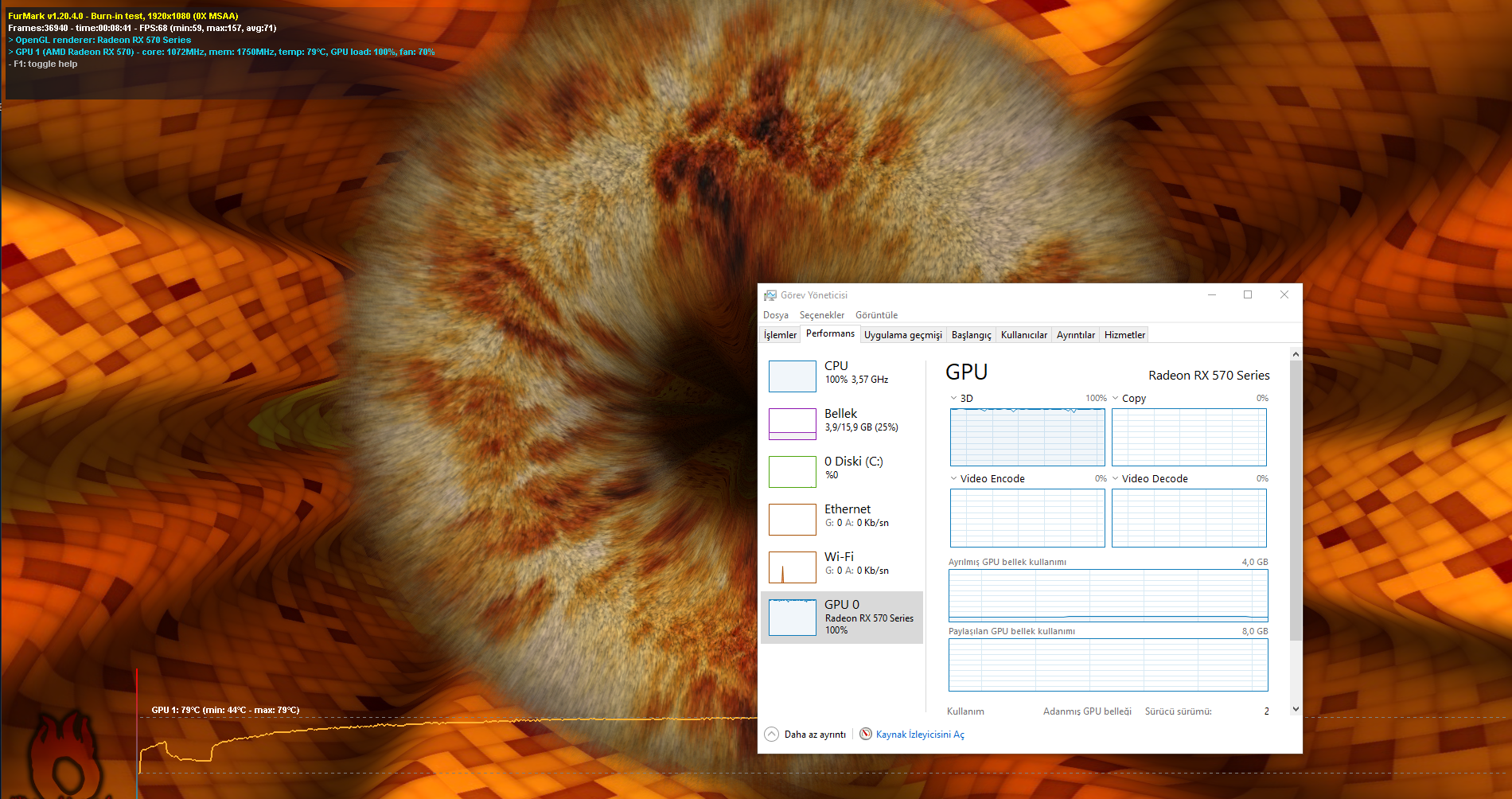

    işlemmciyi de, ekran kartını da %100 yükte 10 dk ya yakın furmark'ta test ettim. 2k'da (aa off)
    Lightshot
    Screenshot
    http://prntscr.com/mvtocw
    herhangi bir siyah ekran ve kapanma sorunu olmadı.
    12v değeri daha da düştü;
    hwinfo64:
    Lightshot
    Screenshot
    http://prntscr.com/mvtplj

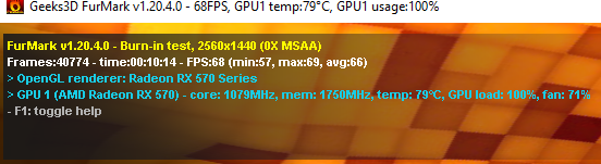

    Siz yazınca tekrar bir test yapayım dedim; Furmark 1440P test değerleri :
    Lightshot
    Screenshot
    http://prntscr.com/mvykxz

    Sıcaklık değeri 10 dakikalık 1440p testin de bile 79 dereceyi geçmedi. Çok kritik bir değer değil diye biliyorum bu sıcaklıklığın. Kabul edilebilir seviye de gözüküyor. Yalnız kafama takılan gpu saat hızının furmark testinde ortalama 1080 mhz dolaylarında seyretti. Hwmonitör de açıktı test sırasında, buradan kontrol ettiğimde en yüksek değerin 1241 mhz'e kadar çıkmış olduğunu gördüm. Hangisine inanayım bilemedim. Sistemi toplayalı 3 hafta neredeyse, çok yeni yani.
    Ekleme: Furmark'ta kartı daha da zorlayıp QHD + 8X MSAA ayarlarında test ettim. Görüldüğü üzere saat hızı en pik noktasına kadar ulaştı. Sanırım kart çok zorlanmayınca saat hızını makul bir seviye de tutup, gereksiz güç çekmiyor.

    12v ye gelirsek standarta göre 11.4v altı sıkıntı ama 12v de tutmak gerek şu boost marka psu ları niye alıyorsunuz bilmiyorum high power öneririm.
    Sizin boostun 12v hattı tekmi çiftmi.

  • power limiti sürücü üzerindeki wattmandan -10 yapabilirsiniz bende baktım psu ya ve 12v hattı 2 tane, 2 adet 12v hattı olan psu almayın aldırmayın 12v tek hat olmalı.

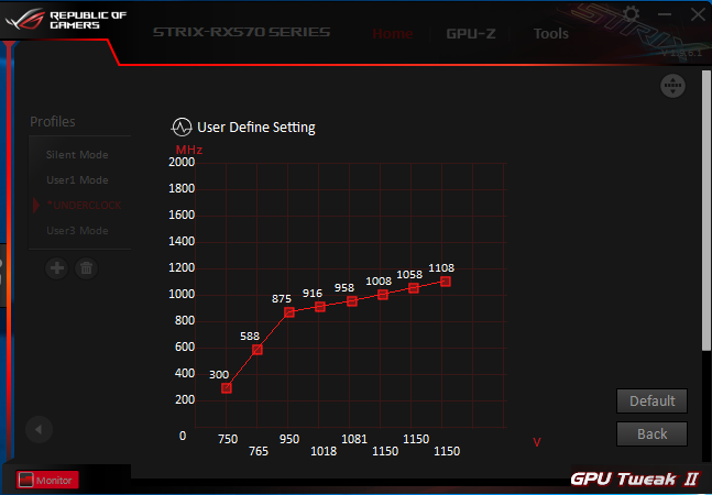

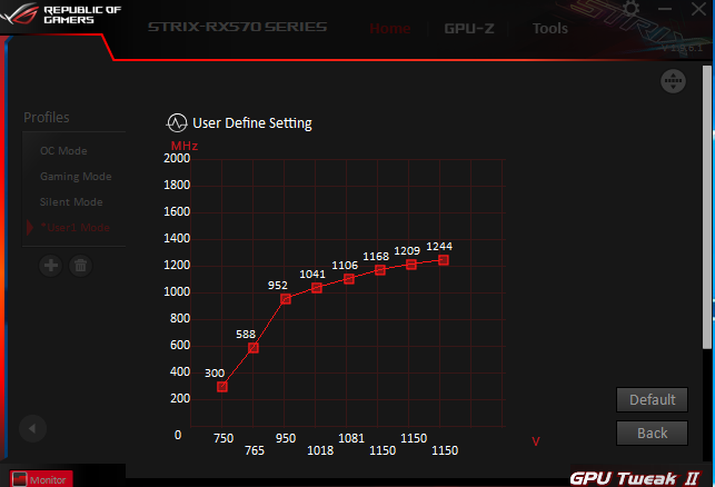

    Evet bende güvenemediğim için furmark'a test sırasında hwmonitor'de açıktı. Hwmonitor'de de en yükseklik aynı şekilde sıcaklık 79 derece gösteriyordu.
    Bilgisayarın yük altında kapanıp kapanmayacağını görmek için uzun süre zorladım. Marka konusun da haklısın, yarı modüler ve +80 bronze sertifikalı olması cezbetti beni biraz. Yoksa corsair v550 düşünüyordum.
    Kartın default hzıları;
    Lightshot
    Screenshot
    http://prntscr.com/mw8irj
    Düşürülmüş hali;
    Lightshot
    Screenshot
    http://prntscr.com/mw8pl5

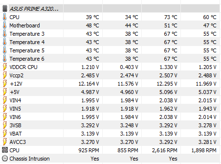

    Furmark CpuBurner and Gpu 1080p 2DKlık test;
    FURMARK SICAKLIK
    ASUS GPU TWEAK SICAKLIK
    HWMONITOR SICAKLIK
    HWINFO64
    Furmark CpuBurner and Gpu 1440p 2DKlık test;
    FURMARK SICAKLIK
    HWMONITOR SICAKLIK
    HWINFO64
