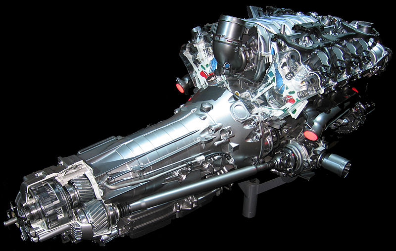

    Şu gördüğüğnüz Uzay Mekiği Ana Motoru (Space Shuttle Main Engine) aslında 4MATIC şanzıman, hemen önde bir şaft var, motor tarafına doğru geri gidiyor, orada da ufak bir diferansiyele bağlanıyor. Bu ufak diferansiyel de ön tekerlere gerektiğinde güç aktarıyor.

    O motoru çerçeveletip duvara asacağım!
    Adamlar sokağa koyuyor o motorun gercegini
    bu nasıl bir teknoloji
    Babama o sınıfta bir araba alalım dediğimde 200.000 tl'yi sokağa mı koyacağız dedi.. Sokak için bu kadar teknoloji :D
