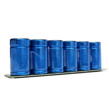

Arkadaşlar bu devrede neden kapasitor seri bağlandı
18
362
  • Benim bildiğim kapasitor parelel bağlanır ama bu kişi seri bağladı amaç nedir?
    https://youtu.be/seB3LIo3Ox0
  • Kapasitör seri bağlanırsa max voltajı artar,
    Paralel bağlanırsa kapasitesi artar,
  • Bu şekilde en fazla 10 saniye falan şarj yapılır herhalde.
    Bağlantılar bir tuhaf ayrıca uF kapasitesine sahip kapasitör yerine alttaki linkte bulananlardan bir kapasitör havuzu oluşturulsa biraz daha uzun sürebilir ama yine de akünün yerini tutacağını sanmıyorum.

    Şimdi düşününce anladım ki 5.4voltu 7805 en az 7v ile çalıştığından düşürüyor. Bu sebepten en sonunda kapasitör ile tekrar 5volt yapıyor.
  • şema yanlış
    bu bağlantıda üstteki 6 kondansatör hiçbir işe yaramadan boşta kalır
    köprü çizilmesi lazım
  • Verilen videoda bağlantı tamamen paralel, çizimde ise üstteki iki sıranın paralel köprüleri unutulmuş. Kısaca seri bağlama söz konusu değil.

  • Bağla direk 7805 e ne gerek var bu kadar atraksiyona
  • çünkü eleman youtubede izlenme kasıyor
    anladığım kadarıyla farklı videolar yapmaya çalışıyor.
    bir nevi kendi Taşınabilir Şarj Aletini kendi yapmış
    ama adaptörden çeker çekmez pili şarj etmeye bile vakit bulamadan o kondansatörlerin hızlıca boşalacağını hesap edememiştir.
