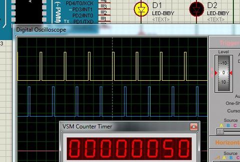

    Önceden de dediğim gibi evet henüz çırağım ama "TimerOne.h" ile 2x50 Hz sürdüğüm çıkışların doluluk oranını yine yazılım ile(ör.= duty cycle = 350,,,yada 100 gibi) ayarlıyorum sorun değil.Sorun bir FB (analogIn)ile yani çıkış voltajının anlık durumuna göre devamlı duty oranı değişimiyle full kontrol arzusundayım.
    Şu eklediğim resim;yazılım ile duty oranını kontrol ettiğim devreden bir kesit.AArduino çalışmalarım,,,ynen SG3526 resimlerindeki gibi,istediğim olan teknikdir.

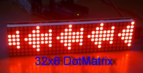

  • Bu gün yeni 2004 ve 1602 LCD'ler,,,32x8 dotmatrix,,,DHT11 sensörler,UNO'lar ve diğer elemanlar geldi.Hazırladığım NEM ve ISI yazılımını hemen yükledim.Sonuç gerçekten güzel.4-5 ad. 16x02 2 ad.20x4 LCD'lerin bağlantısını lehimleyip denedim,hepsi full sağlam.Bu arada belirteyim;Nem sensörü gerçekten çok hassas anlık değişimleri dahi hemen LCD'ye yansıtıyor.Yakından üzerine üflediğimde nefesimin nemi % 40lara çıkarıyor,süpermiş gerçekten.
    Dot matrix,,de maalesef problem var,32x8'e uygun şöyle adam gibi bir yazılım bulamadım.Ayrıca Yazılar tersine akıyor,araştırmaya devam...Arduino çalışmalarım,,,Arduino çalışmalarım,,,

    Aynı tekniği arduino için de uyarlamaya çalıştım ama elimde ne arduino var ne windows. Yani denemesi senden hocam. Yine AREF pini ile tepe voltajını ayarlıyorsun. Unutmadan bu sefer çıkış için 3. ve 10. pinleri kullanıyorsun.
    #define TOP_VAL 156
    const float x = (TOP_VAL / 2.0) / 1023.0;
    void setup()
    analogReference(EXTERNAL);
    pinMode (A0, INPUT);
    pinMode (3, OUTPUT);
    pinMode (10, OUTPUT);
    OCR1A = OCR2A = TCNT2 = TOP_VAL;
    TCNT1 = 0;
    TCCR1A = 0x33;
    TCCR2A = 0x31;
    TCCR1B = 0x15;
    TCCR2B = 0x0F;
    void loop()
    OCR2B = OCR1B = x * analogRead(A0);
    < Bu mesaj bu kişi tarafından değiştirildi Guest-BF8E9B238 -- 5 Eylül 2017; 0:59:11 >
  • Merhaba;hocam maalesef 3 no çıkış çalışmadı sadece 10 no. çıkış veriyor.Resim ekliyorum.

  • Şunu dene hocam. Olmazsa atmega328 ile fiziksel olarak denerim. Simulatörlere pek güvenmiyorum.
    #define TOP_VAL 156
    void setup()
    DDRD |= 0x08;
    DDRB |= 0x04;
    OCR1A = OCR2A = TOP_VAL;
    TCNT1 = 0;
    TCNT2 = TOP_VAL - 1;
    TCCR1A = 0x33;
    TCCR2A = 0x31;
    TCCR1B = 0x15;
    TCCR2B = 0x0F;
    void loop()
    OCR2B = OCR1B = x * analogRead(A0) + 78;
    < Bu mesaj bu kişi tarafından değiştirildi Guest-BF8E9B238 -- 5 Eylül 2017; 2:46:49 >

  • Hocam tek kelime ile SÜPERSİNİZ,evet bağırıyorum,,,SÜPERSİNİİZ!!!Elinize emeğinize yüreğinize sağlık,Allah razı olsun.
    Bunca yıldır,kendi çapımda halisane paylaşım yapmaya çalışırdım,bu gün doğru yolda olduğumu siz bana gösterdiniz.İşe yaramak,,iş görmek,problemi çözmek babından ben hep çözen taraftan bakmıştım,,,ama çözülen tarafında sevinci bir başkaymış...Çok teşekkür ederim..
    Evet,,bende uygulama da görelim diyerek Proteus'ta simile falan yapmadan direk UNO'ya yükleme yaptım devreyi kurdum,,sonuç aynen istediğim gibiydi...Helal olsun...
    İşte resim;resim durumu anlatıyor,,Nokta atışlı frekans,,,% 0,5-%48 aralıklarında duty oranı,,Elinize sağlık..

  • Breadboard da denedim ve önceki verdiğim de çalışıyor. Sadece son satırına + 78 eklemeyi unutmuşum. Ek bilgi olarak birkaç tüyo vereyim.
    Siz yine "TCNT2 = TOP_VAL - 1; " buradaki - 1'i silin, gerek yokmuş. Buradaki -1 çok az da sinyali kaydırıyor. Duty oranını yükseltmek için son satırdaki 78'i düşürebilirsiniz. 0 - 78 arasında herhangi bir değer olabilir.
    Aynı arduino üzerinde üzerinde bu kodla beraber başka bir library kullanacaksanız bilin ki Timer 1 ve Timer 2'yi biz kullanıyoruz. Muhtemelen analogWrite() bile kullanılamaz. Kullanılırsa bu ayarladıklarımızı bozabilir. Library nin kötü yanı bu, adamların arka planda ne kullandığını bilmiyoruz.
    void loop() { } -> Burası sonsuz döngü. İçine yazdıklarımız hiç ara vermeden çalışır. loop içine yazdığımız tahminen ~400 cycle sürse, 16000000 / 400 = Saniyede en az 40.000 kere çalışır. Bu kadar sık güncellemeye gerek yoksa işlemi bir kesme fonksiyonu içine alarak, örneğin saniyede 100 kere çalıştırabilirsiniz. Böylece çok düşük bir cpu kullanımı ile işi halletmiş oluruz.

  • Şu 32x8 DotMatrix kayan yazı kodları baya canımı sıkıyordu,çözdüm elhamdülillah.İzleyin olmuş mu bir bakınBence harika oldu...
    Video linki;https://youtu.be/7ltjT1WmbfM

  • Malûm 32x8 led matrix kayan yazı tekniğini sonuçlandırmıştım.
    5-6 gün önce 64x8 boyutlarını da yaptım çok şükür.Kayma hızı,boyut yazı uzunluğu konuları gayet güzel.Tek eksiğim Türkçe karakterler.Bunları da eklemek için baya bir zaman gerekiyor.
