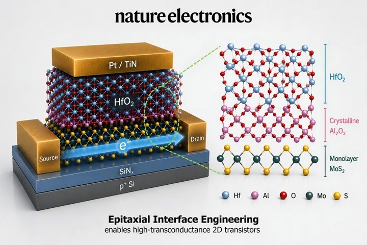

    Tayvan'daki National Science and Technology Council (NSTC) destekli araştırma kapsamında, National Yang Ming Chiao Tung University'den Profesör Wen-Hao Chang liderliğindeki ekip, Academia Sinica ve TSMC'den araştırmacılarla birlikte bu soruna farklı bir yaklaşım getirdi.
    Araştırmacılar yeni bir yarı iletken malzeme aramak yerine, MoS₂ ile geçit dielektriği arasındaki arayüzü yeniden tasarladı. Bunun için "epitaksiyel arayüz mühendisliği" adı verilen bir yöntem kullanıldı.
    Ekip, ultra yüksek vakum ortamında tek katmanlı MoS₂ yüzeyine son derece ince bir alüminyum tabakası yerleştirdi. Ardından bu alüminyum oksitlenerek yalnızca yaklaşık 0,42 nanometre kalınlığında alümina (Al₂O₃) tabakasına dönüştürüldü. Bu atomik ölçekteki ara katman, üstüne yerleştirilen yüksek dielektrik sabitine sahip hafniyum dioksit (HfO₂) tabakasının daha düzgün ve kaliteli şekilde büyümesini sağladı. Böylece MoS₂ ile dielektrik malzeme arasındaki arayüzde oluşan kusurlar ve elektronların hareketini engelleyen etkiler azaltıldı.
    Ayrıca Bkz.Nvidia'dan 48 kat daha hızlı! AMD, yapay zeka modellerini silikona taşıyor
    İnce yalıtım ve yüksek hareketlilik aynı anda elde edildi
    Araştırmacılar, geliştirilen yöntemle tek katmanlı MoS₂ tabanlı üst geçitli transistörler üretti. Ortaya çıkan cihazlar çok küçük boyutlarda çalışırken düşük sızıntı akımı ve yüksek çalışma kararlılığı sunmayı başardı. Daha da önemlisi, transistörler güçlü geçit kontrolü sağlarken taşıyıcı hareketliliğinde belirgin bir kayıp yaşanmadı. Böylece daha önce birbirine zıt hedefler olarak görülen çok ince yalıtım katmanı ve yüksek taşıyıcı hareketliliği aynı cihazda bir araya getirildi.
    Bu sonuç, 2D yarı iletkenlerin gelecekte daha küçük, daha hızlı ve daha düşük güç tüketen elektronik bileşenlerde kullanılabilmesi açısından önemli bir adım olarak değerlendiriliyor. Araştırma ekibine göre gelecekte 2D yarı iletkenlerin başarısını yalnızca kullanılan malzeme belirlemeyecek. Asıl kritik noktalardan biri, farklı 2D malzemelerle uyumlu çalışabilecek yüksek kaliteli arayüzlerin geliştirilmesi olacak.
    Geliştirilen epitaksiyel arayüz mühendisliği yaklaşımının farklı 2D yarı iletkenlere uygulanabilen bir platform oluşturabileceği belirtiliyor. Bu da teknolojinin gelecekte mevcut yarı iletken üretim süreçleriyle entegre edilerek daha hızlı ve daha düşük güç tüketimli elektronik cihazların geliştirilmesinin önünü açabilir.
