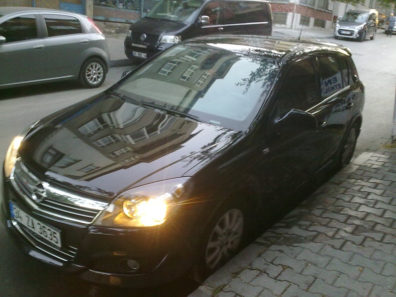

  • vaay hocam elinize sağlıl olmuş gerçekten.. şimdi bende dış yıkama yapayım, evin önüne iniyorum önce hortum sonra bugün aldığım AREXONS şampuanla hayatımda ilk defa şampuanla aracı yıkayayım. resimler 1 2 saat sonr aişim bittiğinde

  • resimlerde geldi, genel olarak ben memnun kaldım, aracım ilk günki gibi oldu gerçekten araç şampuanı işe yarıyor, benim ÇEYİZ'de iyi iş çıkarıyormuş bunu anladım tekrar.
    yansımalardan ne kadar parladığını anlayabilrsiniz cep telefonuyla çekince bu kadar belli oldu ama yansımalar ne kadar parladığını anlatıyor.
