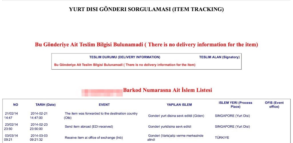

    Arkadaslar selam,
    Ben bi urun siparis etmistim dun Turkiye ye gelmis urun.
    PTT nin sitesinden baktim su sekilde bir ekran geldi karsima. İstanbul da yasiyorum bu urunu hemen nasil gidip alabilirim acaba?
    Araç içi kamera Tavsiyesi (Ana Konu)
    Arkadaslar bu asamadan sonra kargomuzu nereden takip ediyoruz.
    Ayrica bundan sonraki prosedur nasil oluyor bilgilendirirseniz cok sevinirim.

    E-devlet üzerinden takip ederseniz daha güncel bilgiler olabiliyor.
    Ürün gümrük kontrolünden sonra bir haftayı bulabilir.Benim ürün gümrükte takıldı gelip almanız gerekiyor dediler.UKIM'e gidip kutu içeriğini ve ödeme bilgilerini gösterip teslim aldım.
  • Merrdo kullanıcısına yanıt
    Yine ptt linkinden takip edebilirsiniz. Kutu gelenlerin hepsi ilk adım sizdeki gibi Gönderi alıp verme merkezine alındı yazar. Bunun anlamı Xray cihazlarından geçecek, gümrük kontrolü olacak (standart uygulama). Sorun yok. Tabii postacı elinize kutuyu getirecek, ama 3 lira kadar para (işlem parası neyse artık) isteyecek :)
    1-2 hafta içinde elinize geçer.
    Ancak aşağıdaki link daha erken bildi verir. Tercihiniz aşağıdaki olsun her zaman:
    www.turkiye.gov.tr
    PTT Genel Müdürlüğü - PTT Kayıtlı Gönderi Takibi
    https://www.turkiye.gov.tr/ptt-gonderi-takip

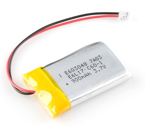

    araba kameralarının bazılarında bu dahili pilden var,bu pilin işi bitince yeniden alırsak,mesela bu 900mah diyelim.yuvaya sığıyorsa 1200mah almanın zararı olurmu cihaza
    diyelimki içine 900mah veya 1200mah taktık,biz bunu şarj ederken orjinal şarjı 1000mah yada 1500mah olması farkedermi,yani pilin ömrünü kısaltırmı 15000mah şarjla şarj etsek yada 2000mah olan bir şarj cihazıyla şarj etsek
    ayrıca bu pilden 2 veya 3 tane alıp kabloları birleştirip,sabaha kadar çalışmasını sağlayamazmıyım 15 saat falan
