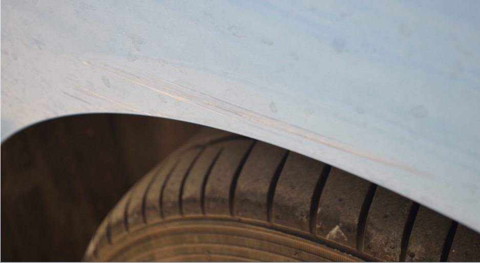

  • Merhaba herkese, birkaç gündür konuyu açacam unutuyorum sürekli. Yaklaşık 1 hafta önce 2 dakikalık iş için mersinde arabayı yol kenarına parketmiştim, yol geniş önümde ve arkamda da araç vardı. İşimi halledip geri döndüğümde bu manzarayla karşılaştım. Biraz sinir bozucu ama yapacak birşey yok. Bu konuda bilgisi olanlara birkaç şey sormak istiyorum.
    Bu olaydan sonra arabayı servise götürdüm, direk boyayabileceklerini söyledi fakat kasko firması anlaşmalı olmayınca mini onarımı kapsamıyordu. Auto king de mini onarımdan yaptırabiliyordum da, araba konularında pek bilgili değilim auto king rengi tutturamaz diye serviste yaptıracaktım 150 tl civarı birşeye. Sonra etraftan gelen iyi yorumlarla auto king e götürdüm, bir bayan ilgilendi. Verdiği ilk tepki bunun için mi boyatacaksınız oldu. Benim tedirgin olduğum paslanma ihtimali. Paslanır mı paslanmaz mı bilmiyorum dedim. Bunun üstüne oranın boyandığında sadece o bölgenin boyanacağını ama tüm parçanın vernik göreceğini bu yüzdende o parça %100 boyalı görüneceğini ve 4-5 yılda dursa paslanmayacağını söyledi. Ama olurda paslanırsa bile ara parça olduğu için kayacağı biyer yokmuş. Biz bu işten para kazanmamıza rağmen size boyatmamanızı böyle kullanmanızı tavsiye ediyorum ama seçim sizin dedi. Bende burada sormak istedim.
    Sizce bu kısım paslanır mı kısa bir süre sonra? Boyatmalımıyım? Veya yapabileceğim başka birşey var mı?
    Kısacası ne yapayim?

  • pasta cila

    Local boya + Pasta cila işlemi.

    boyle ufak seylerde boyatmaya gerek yok satarken fıyat duserler orjınal kalsın

    3-4 yıla paslanmayacağı kesin olsa dokunmayacağımda bilemiyorum ki nolur, tek arabada değil arabanın bulunduğu yerde önemli bunun için o yüzden ne yapcam bilemedim, ama yukarıda ki arkadaşın dedikleri gibi pasta+cila yaptıracağım heralde.

    Hocam pasta cila yaptırın. Çizikler çok derinse rötüş + zımpara + pasta cila yapılır. Bende çok titizim ama bunun için uğraşmaya değmez.

    Git sanayiden rötüş boyası al,ince zımpara vur oraya,hafif dikey olarak taşacak şekilde doldur boyayla sonra yine zımparala sonra pasta cila yap(Makineyle anca kurtarır.Matkaba aparat takıp da yapabilirsin.)geçer.

    çizikler derin, paslanma riski olmasa böyle bırakacağım ama paslanır diye kapatmak istiyorum. ilgilenenlere çok teşekkürler.

    forumda hem ist. hem de ankarada böyle yerleri yapan kaliteli işçilikleri olan üyelerimiz var. hem boya yaptırmadan halledebilirsiniz.
    PAslanma riski var gibi geldi bana.

    @only gamer, birkaç çizikte çelik rengi görünüyor, saca kadar inmiş heralde. şu anda mersindeyim, en geç eylül gibi istanbulda olacağım, o zamana birşey olmaz diye düşünüyorum dediğiniz gibi forumdan bir arkadaşımıza yaptırabilirim. mersinde nerede ne kadar iyi bu işi yaparlar bilmiyorum açıkcası.

    astar gözükse neyse, metal gözüküyorsa paslanabilir.

    Çizikli olsun boyalı olmasın bence de
    Zira boyanan yerde beceriksiz usta sonucu boya atmaları olabilir...

    paslanmaz bence. yani ilk defa duyuyorum paslanma olayını. benim arabanın çamurluklarında da var çizikler ama şimdi boyatsam arabayı satarken çamurluklar boyalı diyince kazalı izlenimi bırakıyorum ve alıcı potansiyeli düşüyo. bi zararı yok bana duruyo öyle
