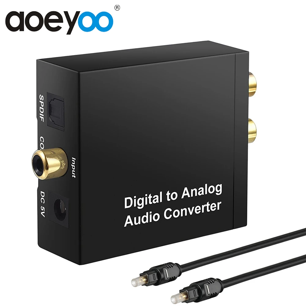

  • Bir arkadaşımın önerisi üzerine tekrar sormak isterim. aşağıda resmini paylaştığım tipte bir harici 5.1 ses kartı iş gçrür mü acaba? Analog out ve Optik in var. Benim ihtiyacımı karşılar möı? çok daha uygun fiyatlı bir çözüm olur, eğer olursa ...

    Olur , tabikide olur.. bu isin içinde dts veya Thx gibi teknik destek terimleri var, onuda destekliyorsa çok iyi..
  • Kod çözümünü dijital çıkışa bağlayacağınız cihaz yapacak. Tv yayınları stereodur. 5.1 yayın bizde görmedim. TV üzerindeki playerden 5.1 çıkış alma durumu olur onda da tv ses menüsünde bit stream yada dolby seçeneği çıkarsa oynayan programın içeriğine göre 5.1 alabilirsiniz. PCM yazarsa sadece 2 kanal çıkış olur. Dolby de pcm dir ama kodlanmış halidir.
    Resimdeki cihaz usb den pc ye bağlanma ihtiyacı duymayan bir cihaz ise ses kartı değil dekoderdir. dijital sinyali kendi destekleyebildiği standartlar dahilinde gelen verinin içeriğine göre 2.0 yada 5.1 gibi vermesi gerekir. Marka model vs olmadan evet yapar diyemem kendi adıma görmedim, kullanmadım çünkü. Büyük ihtimalle çözer ama içini açıp kod çözücü elamanın adını aratırsanız neleri çözer daha net öğrenirsiniz.
