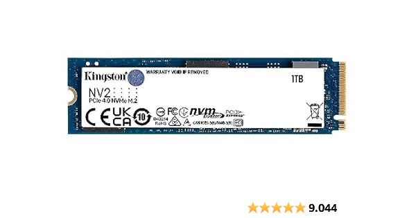

  • İkinci SSD olarak kullanılacaksa (oyun falan kurmak) buna da bakabilirsiniz. Vade farksız 6 taksit olanağı var.
    1411 TL
    Kingston NV2 NVMe PCIe 4.0 SSD 1000G M.2 2280 -SNV2S/1000G
    amazon
    https://www.amazon.com.tr/dp/B0BBWH1R8H?ref_=cm_sw_r_mwn_dp_JW323VQNEKP5YPA3PMCA&language=en_US

  • Render için kullanacaksanız KC3000 bakınız. Ya da Samsung 980 PRO olabilir.
    https://www.tweaktown.com/reviews/10034/kingston-kc3000-1tb-ssd-speed-demon/index.html
    Gerçek dünya testlerinde o etiket hızlarını çıkamıyorlar. KC3000 / 980 PRO gibi modeller diğerlerine göre dosya kopyalama/yazmada daha az bayılıyor. 1800-1900 mb hızları stabil verebiliyor. Mesela Kingston nv2 falan 600 mb'larda kadar düşebiliyor. Adata 850lite bu ayardadır.
    https://www.techpowerup.com/review/kingston-nv2-1-tb-m-2-nvme-ssd/6.html
