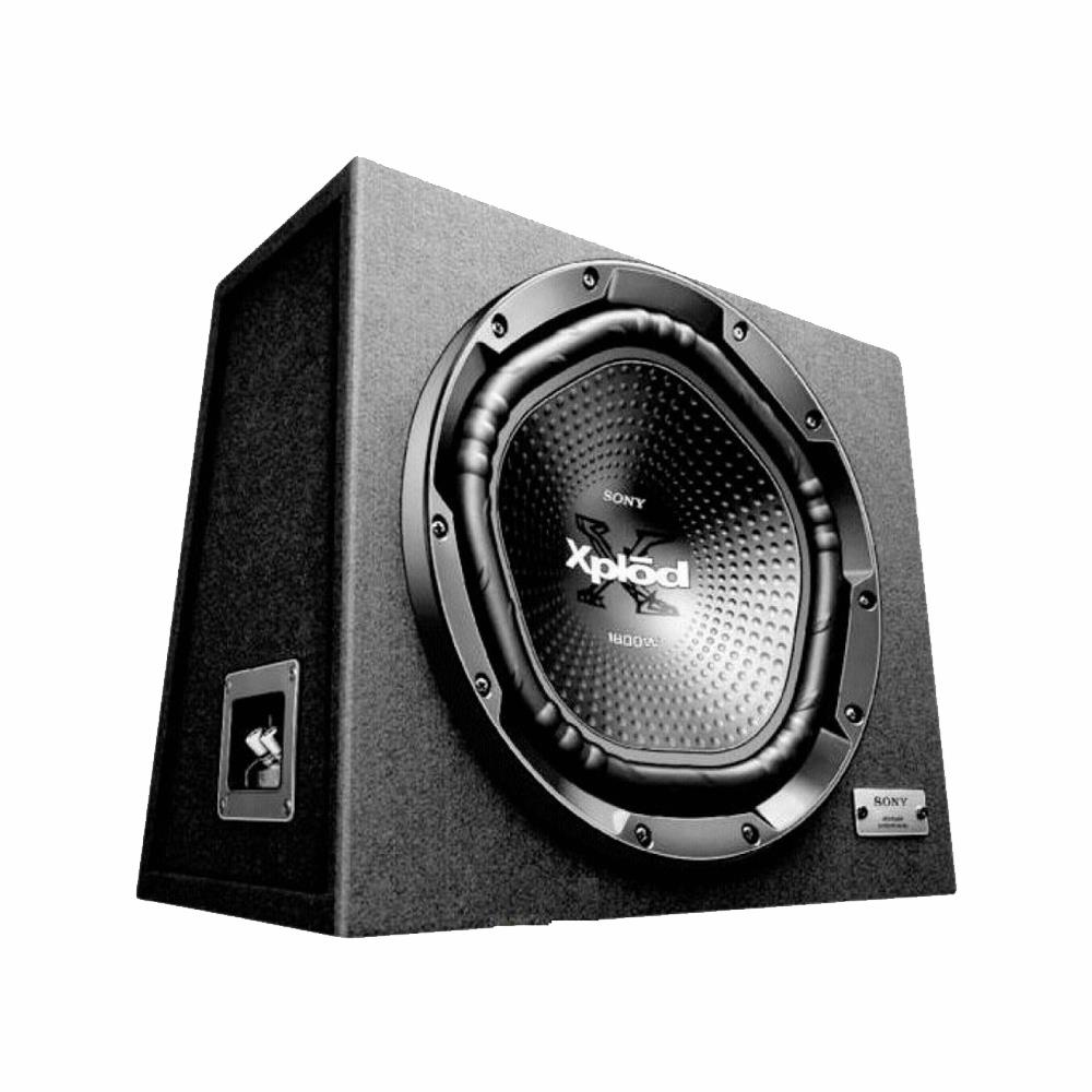

    bu amfiyi öneririm 4 ohmda 560rms 2 ohmda 1125 1 ohmda 1500rms güç üretiyor gayet performanslı bir ürün. Çift bas rahat çalıştırıyor test edilip performans alındı. 4ohmda sony xplod xs nw 1202 e slim portsuz kabin ile kullanıyorum yeri göğü inletiyor. Eğer sistemi geliştiririm derseniz 5 kanal bir amfi bakmanızı öneririm. Böyle birşey işinizi görür
