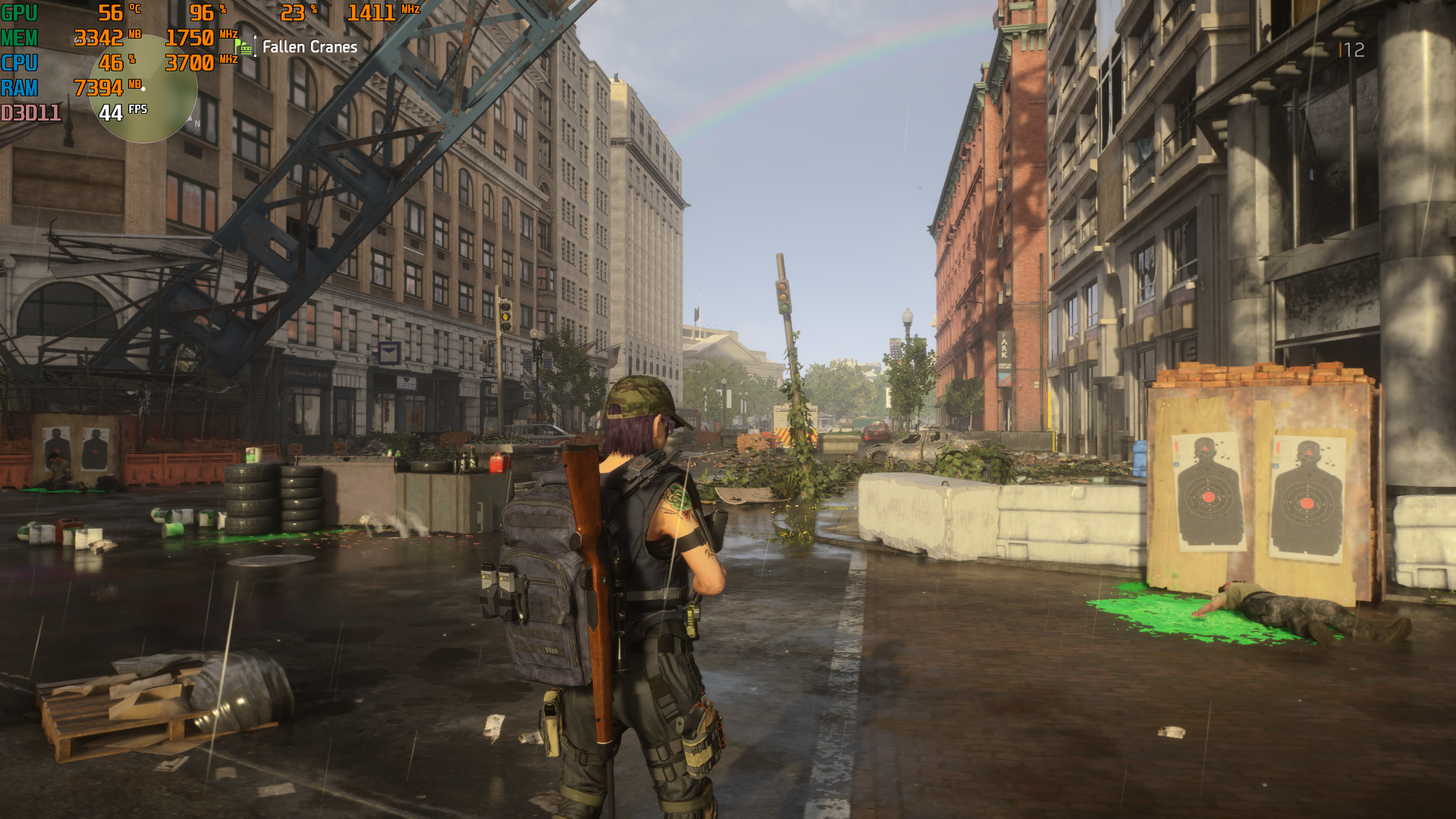

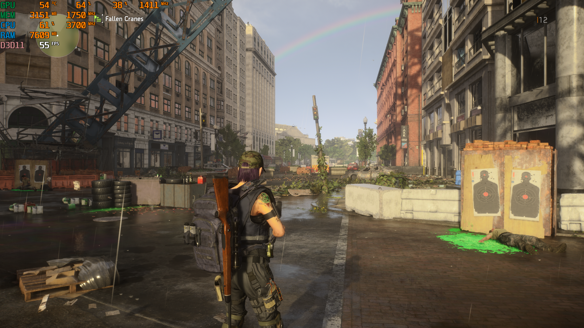

    Yaptığım Bir kaç Test.
    AMD Ryzen 5 2600 + RX 580 Nitro Düşük FPS Sorunu
    The Division 2 : Ultra ayarlar
    The Division 2 : Orta ayarlar
    The Division 2 : Düşük ayarlar
    Düşük ayarlarda 70 80 fps verdiğine aldanmayın koşarken yürürken anlık olarak seri birşekilde 60 oluyor 70 oluyor yer yer belki 40 50 gibi değerlere geri düşebiliyor. Bu gösterdiğim bir oyun üzerinden bir test fakat her oyunda aynı şekilde oluyor ne yapmam gerekiyor arkadaşlar. Hayırlı cumalar.

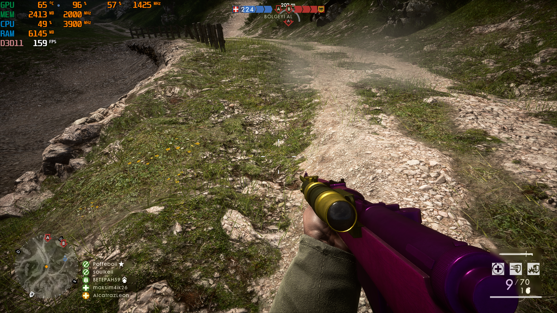

    Reyis şimdi Battlefiled 1 i kurdum online modda test ettim, GPU kullanımı genellikle % 70 lerde dolaşıyor fps 60 70 80lerde asla 99 olmuyor böyle aşşağı yukarı vs bakınca %95 oluyor fps de o zaman 160 lara çıkıyor şimdi benim bilmek istediğim Ekran kartımda bir sorun varmı ? ( genel olarak her oyunda %50 % 70 kullanım oluo asla 99da kalmıyor )

    Eğer Furmark gibi bir testte devamlı %99-100 kullanıyorsa kartta sıkıntı yoktur.
    Son attığınız görüntüde sorun yok, GPU kullanımın düşük olduğu yerlerden ekran görüntüsü atarsanız ona göre yorumlayalım.
