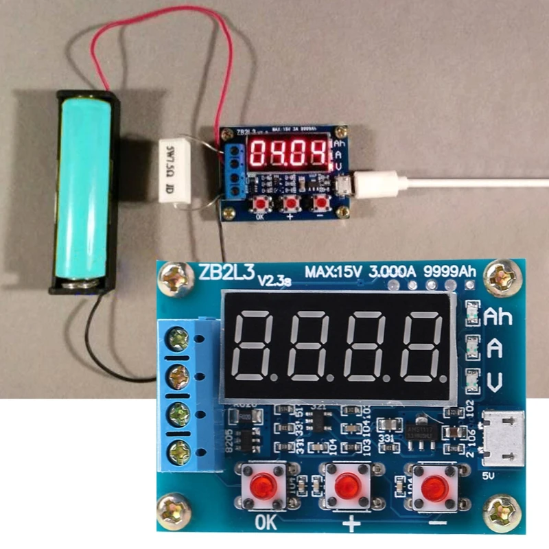

  • Bit pazarına gidip 5 liraya laptop bataryası al ve parçala. İçinden kötü veya ölü piller çıkıyor ama f/p olarak en iyi yöntem bu. Ali'den pil şarjı için 3$'a ve kapasite testi için 4$'a cihazlar al. 1.5$'a içine iki pil koyabileceğin minik şarj üniteleri var, hem de pilleri şarj edebiliyorsun. Şahsen ben bu yöntemi kullanıyorum. Tabii pazara oldukça erken gitmen gerekli.
    Kapasite Testi- Maksimum 15V'a kadar her pili test eder, minimum inecek voltu belirleyip kör yük bağlayınca teste başlarsın.

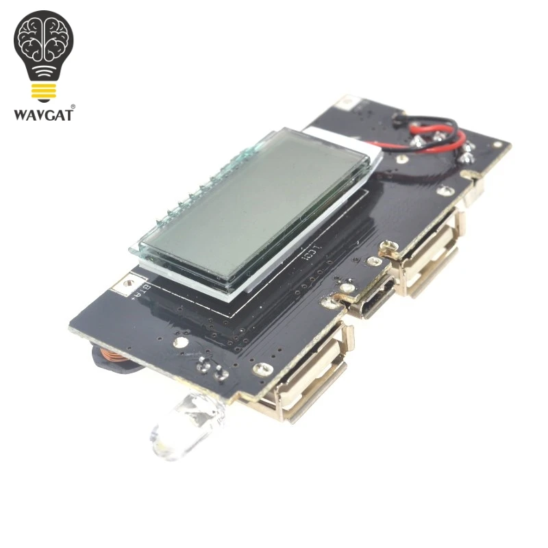

    İki 18650 pilli powerbank
    Şarj cihazı - Maksimum dört pil şarj edebilirsin aynı anda paralel bağlantı ile. Şarj ettiğin pilleri başka şeyleri beslemek için yine bu devreyi kullanabilirsin. Kısacası powerbank devresi.
    Bunlar benim kulladıklarım, memnunum.
