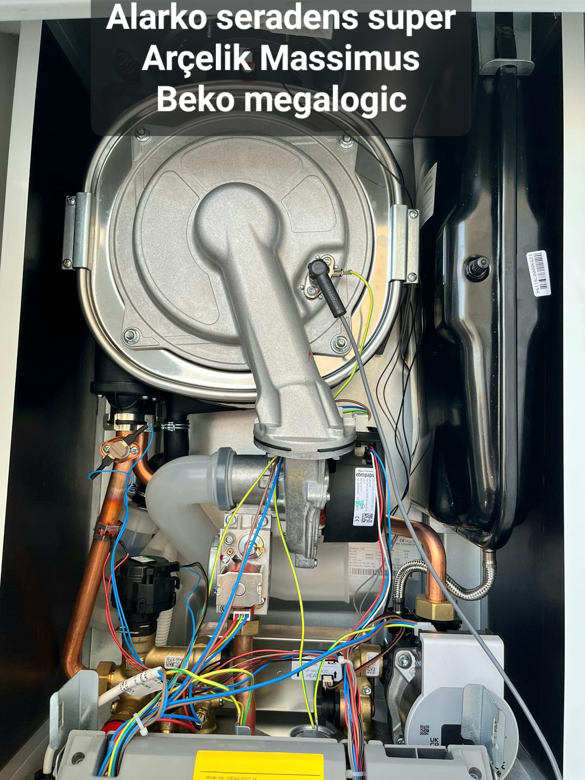

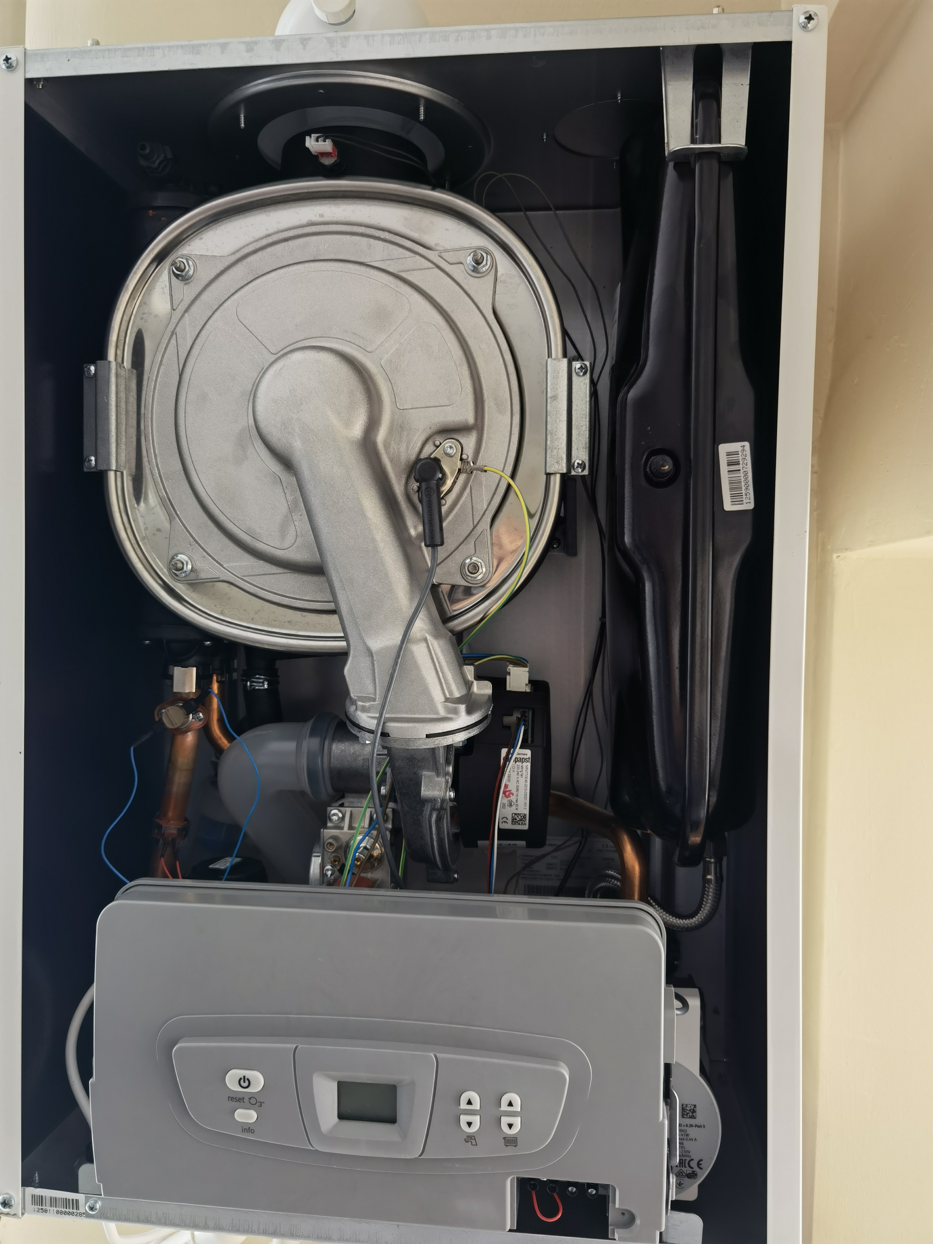

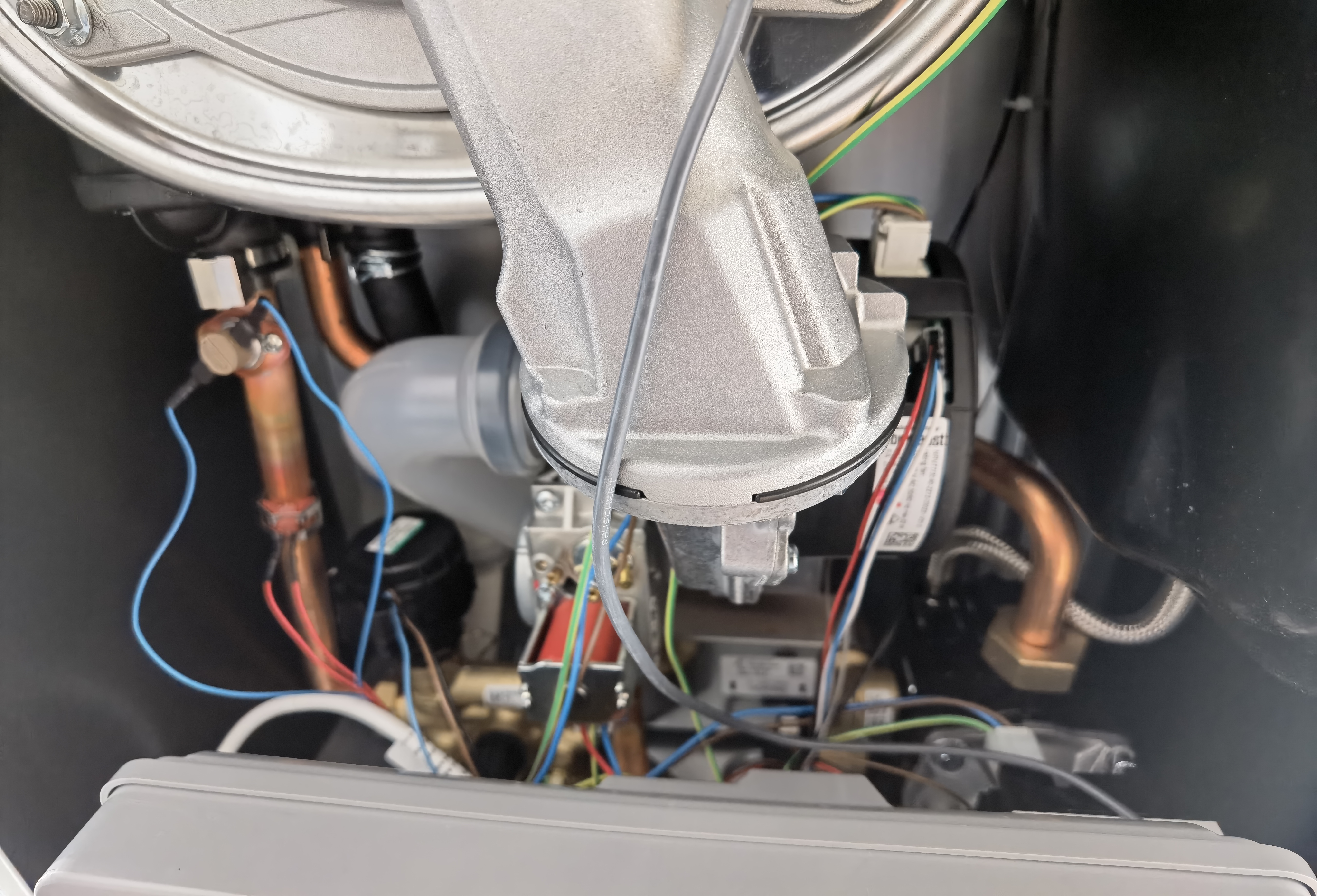

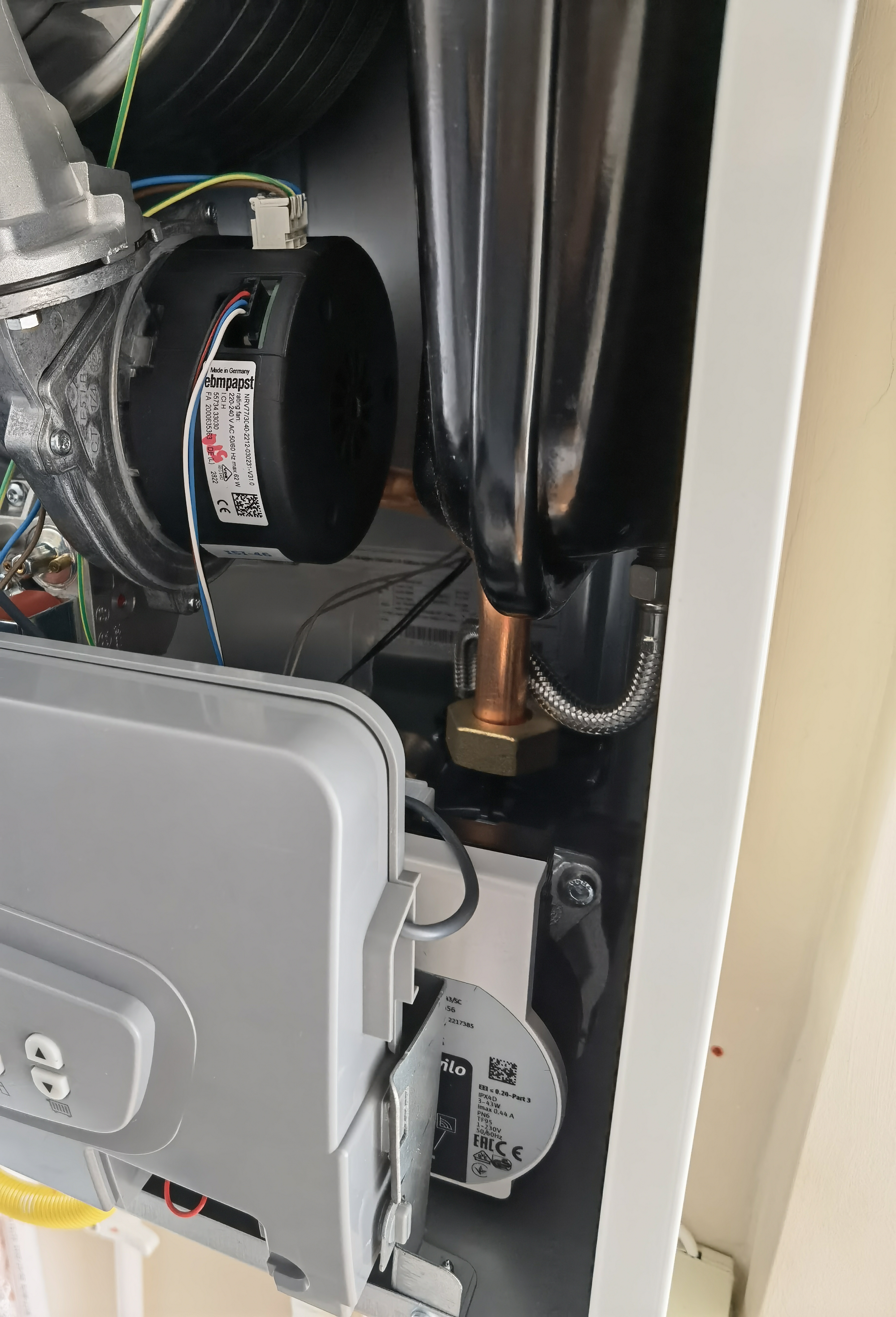

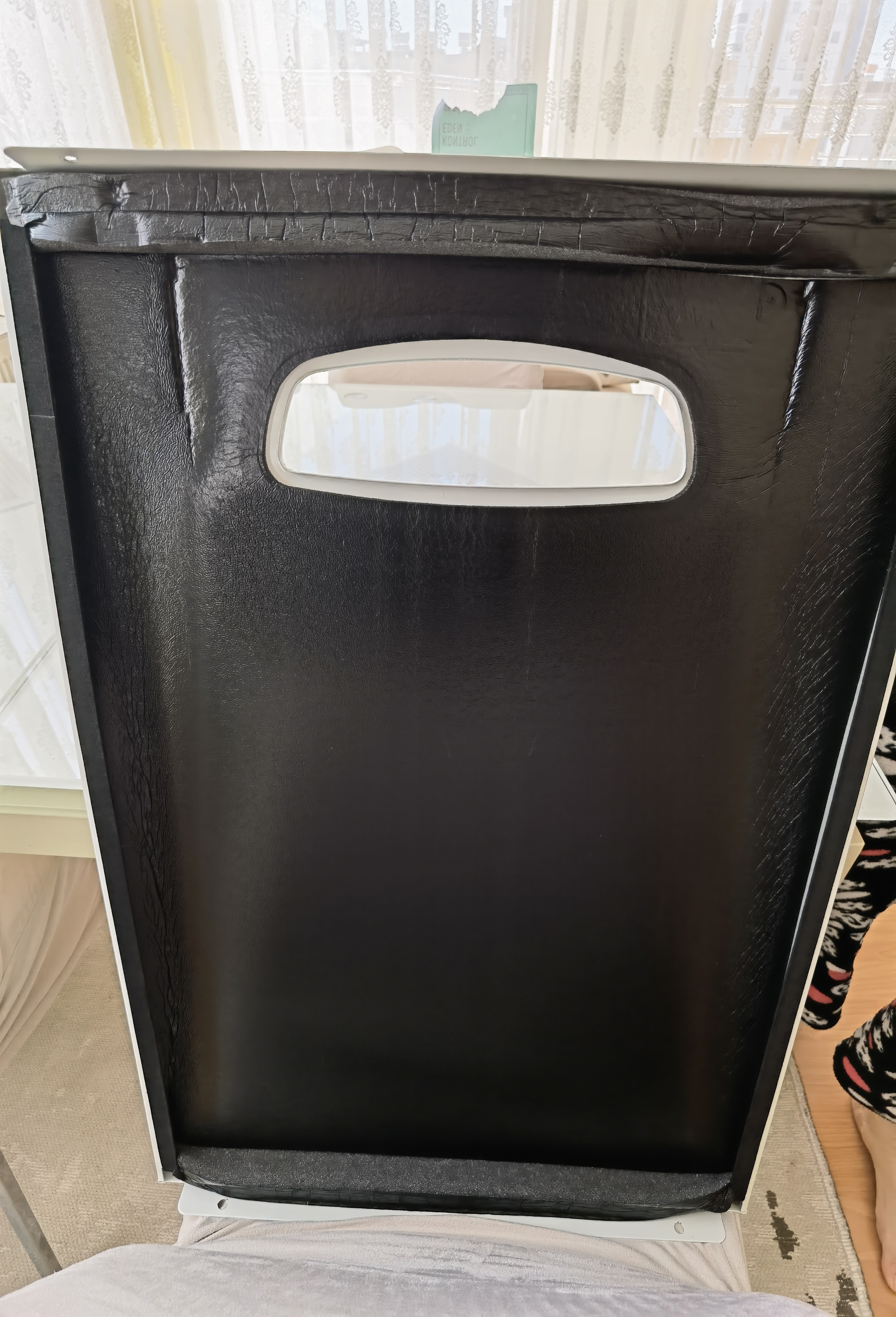

  • bu konuya gelip bu kombilerden birini almak isteyen arkadaşlara sesleniyorum
    Alarko seradens super srs, Arçelik massimus, Beko megalogic aynı kombidir
    üretici Alarko'dur. Arçelik ve Beko kendi ismiyle satış yapıyor
    cihazların komponent kalitesi üst düzeyde,cihaz tasarım harikası teknik özellikleri ise üst düzeyde: yüksek modülasyon oranı ve XL sıcak su profili
    anakart,premix eşanjör,plakalı eşanjör,modülasyonlu fan,gaz valfi,modülasyonlu pompa,hidroblok grubu...vs cihazın tüm komponentleri A kalitede. cihazda komple bakır,metal,pirinç. plastik aksam yok
    kasasında özel izolasyonlu kauçuk tabaka var sessiz çalışan cihazlardır
    cihazlarda kusur bulmak zor. kolay kolay bu kadar cihaz övmem ama bu cihazlar hak ediyor.
    tek sıkıntı piyasada değeri bilinmeyen kombiler.yüksek satış rakamlarına ulaşan cihazlar değil
    isim vermek istemiyorum ama kullanıcıların önemli bir kısmı bol plastik aksamlı cihazlara yöneliyor. bunların bir kısmı kombicilerin kasıtlı yönlendirmesiyle oluyor bir kısmı da marka imajı ve etraftan duydukları masallar yüzünden böyle oluyor

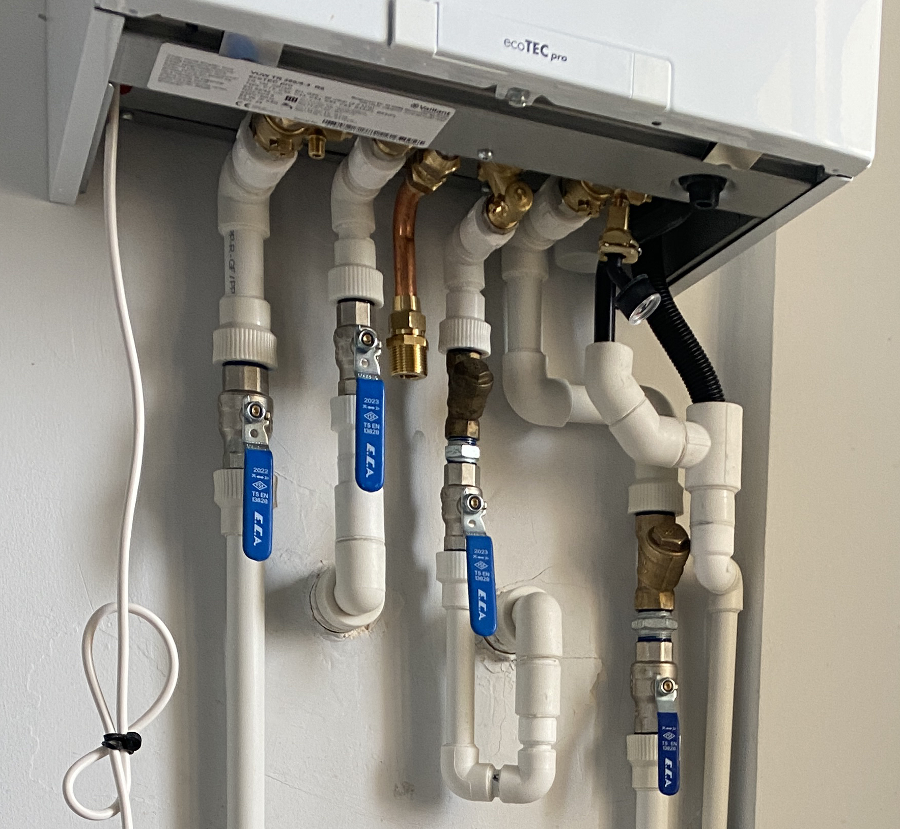

  • techworm kullanıcısına yanıt
    Eviniz net 150m2 civarında
    24 değil 28 veya 30kW kombi alın
    Yaşam odasına iyi bir kablosuz oda term, yatak odaları ve mutfağa danfoss termostatik vanalar
    Kombi altına metal tam geçişli vana ve filtreler
    Firmaların insafına kalmayın saçma sapan iş yaparlar
    30kW Baymak duo tec compact,30kW Baymak luna tec,30kW Daikin vz premix,30kW eca proteus premix, 28kW Alarko super fit suf veya 28kW Alarko seradens super srs
    Hepsi paslanmaz çelik eşanjör ve pirinç hidrobloklu
    Plastik yok risk yok

  • disintegration kullanıcısına yanıt
    hocam merhabalar mesajlarınızı takip ettim.ev 140 m2 net 3+1 (2 banyo yerden ısıtmalı balkon dahil) .
    Bir firmayla görüştüm.İlettiği bilgileri ileteyim size
    30kW eca proteus premix düşünüyorum kablosuz oda termostatı ecanın takarız dedi uygun mudur?
    Kombi altına metal tam geçişli vana ve filtreler dediğimde şu an bütün kombilerin hepsi plastik değişiklik yapamayız onda dediler.
    Fikirlerinizi merak ediyorum
  • gvdfl G kullanıcısına yanıt
    merhaba
    30kW Eca proteus premix ve eca kablosuz oda termostatı uygun.
    kombi alına tam geçişli vana ve filtreler isteyin veya kendiniz alın taksınlar. size sundukları gerekçeyi anlamadım saçma sapan konuşmuşlar
    iyi birşey istiyorsanız kombi altına plastik vana ve filtre istemeyin. bu ürünler çok dandiktir
    haberiniz olsun
