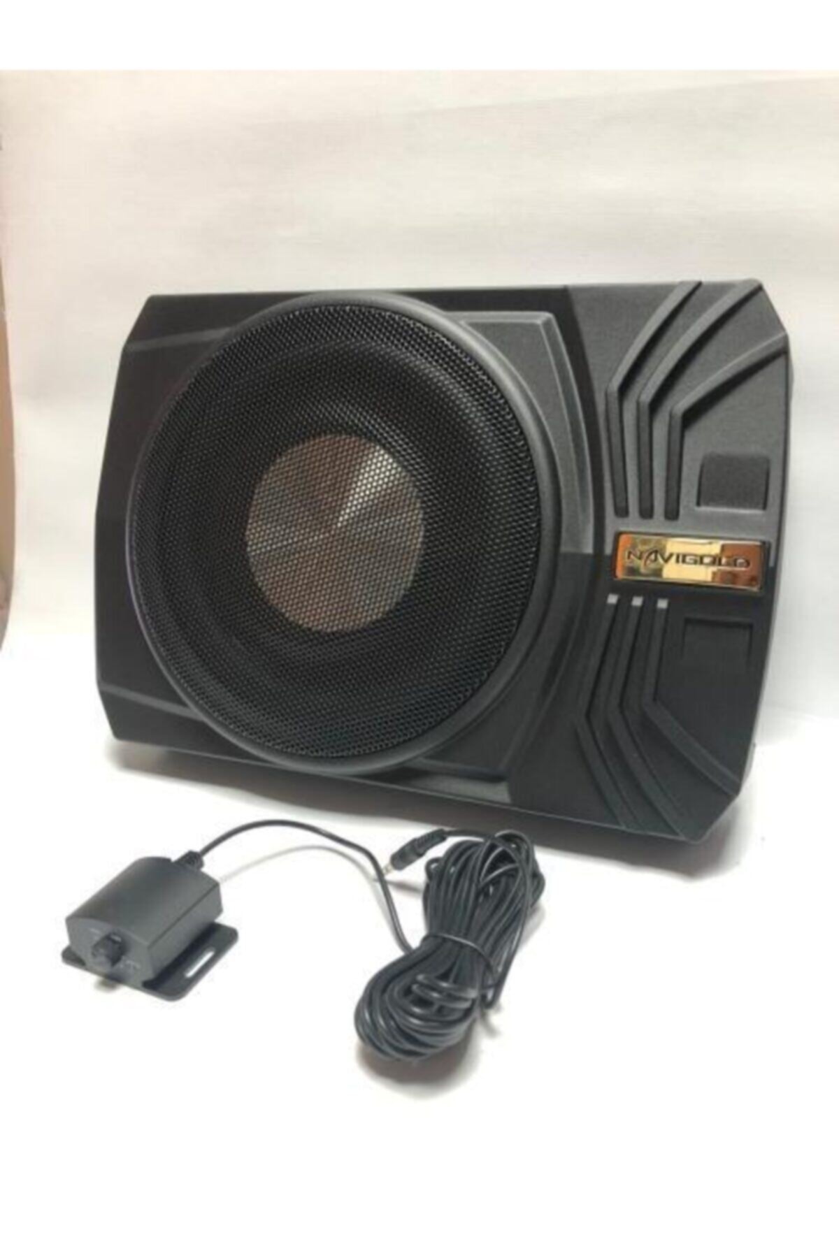

  • Arkadaşlar merhaba, arkadaşımın arabasına ses sitemi yaptırmayı düşünüyoruz. Bagajda çok yer tutmasın diye alpine marka 20 cm’lik hazır subwooferları gördük internette. Ancak yorumlarda çok verimli olmayacağı yazıyordu. Bunun yanına bir adet koltuk altı aktif subwooferlardan eklersek seste bozulma vs olue mu ?
  • Merhaba mazda 3 bk 2009 sedan aracım var. 4 kapıda 5x7 oval orjinal hoparlörler ve orjinal teyp vardı. Sesten memnun değildim önce iki tweeter ekledim ön kapılara sonra bass ihtiyacı oluştu. Fazla tesisat kablo vs uğraşmamak için alttaki linkteki 20cm koltuk altı bass aldım ekledim sisteme.
    Seste fark oluşuyor bass sesler gelmeye başlıyor ama bazı şarkılarda güzel bazı şarkılarda var yok anlamıyorsun. Bu koltuk altı basslarda hava çıkış portu olmuyor, kapalı kutudan oluşuyor. Bundan dolayı bassları çok sert oluyor ve alt frekanslara inemiyor. Ve gücüde sınırlı olduğu için belirli yerden sonra bozmaya başlıyor. Yüksek seste dengeli dinleme sağlamıyor. Bagajda hiç yer yok ise değerlendirilebilir ama biraz yüksek ses seviyorsanız bence koltuk altı bass'a masraf yapmayın. Daha kaliteli ürünler alın bütçeyle daha çok memnun kalırsınız. Ben en son 30cm infinity bass ekledim, ön kapı hoparlör lerini jbl stage 3 ile değiştirdim ancak memnun kaldım sistemden. Bence sizin baktığınız alpine subwoofer 2 hatta 3 koltuk altı bass kadar performans verir. Slim wooferlar kutusuyla çok yer kaplamıyor onlara bakılabilir Yada 20cm kaliteli subwoofer da alınabilir. Güzel bir amfi ile iyi işler çıkarır. Amfiyi de koltuk altına montaj ettirisiniz çok yer işgal etmez bagajda.
