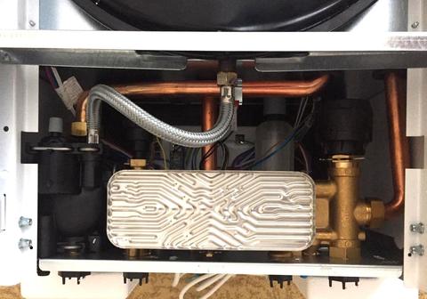

    kombiniz yarı yoğ, kombinin kapağını kaldırınca aşağıda plakalı eşanjörün sağına soluna bakın , bloklar siyah renk mi sarı renk mi?

    hayır sorun yaratmaz, cihaz çok az yoğ yapar
    burada önemli olan kombinin komponentleridir
    resimlerde eklediğim o blokların sarı veya siyah renk olması o bokların kalitesini gösterir
    sarı renkli ise pirinç yani daha kalitelidir
    siyah renk ise sert plastikten üretilmiş kompozit malzemedir. pirinç bloklar çok uzun ömürlüdür o yüzden sordum

    kombinin arkasından bakınca da bloklar belli olur kapağı açmaya gerek yok
    bu airfel kombinin blokları sarı renk gördüğünüz gibi

  • çok eski kaliteli bir ürün olan airfel digifel premix maalesef pirinçten kompozit hidrobloka geçiş yapmıştır
    artık üretilen yeni modellerde bloklar sert plastikten oluşan kompozit bloklar mevcuttur
