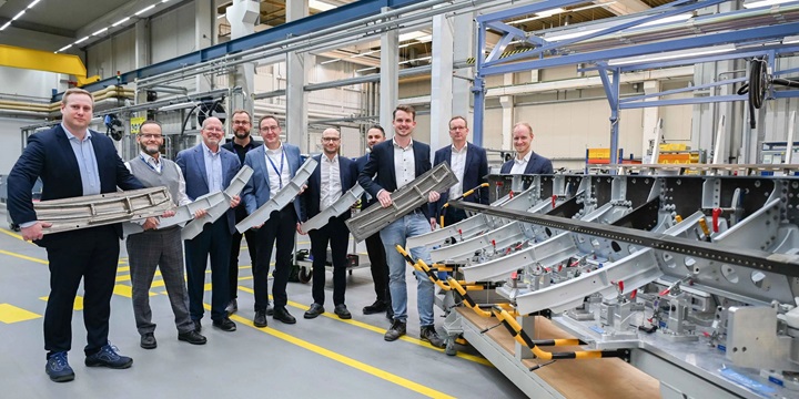

    A350’de İlk Somut Uygulama
    Airbus, titanyum 3D baskıyla uçak üretiminde yeni bir dönemin kapısını aralıyor
    Airbus, w-DED teknolojisini artık yalnızca deneysel aşamada tutmuyor. Şirket, A350 modelinin kargo kapısı çevresinde kullanılan bazı büyük titanyum parçaların seri entegrasyonuna başlamış durumda. Bu parçalar, plazma tabanlı w-DED yöntemiyle yetkili tedarikçiler tarafından basıldı, ultrasonik testlerden geçirildi ve ardından Airbus tesislerinde işlenerek uçağa entegre edildi.
    Yetkililere göre bu parçalar, yerini aldıkları geleneksel dövme bileşenlerle işlevsel ve geometrik olarak tamamen aynı. Ancak buna karşın, üretim maliyetlerinde şimdiden somut tasarruflar sağlanmış durumda. Airbus’ın bir sonraki hedefi ise bu teknolojiyi zamanla daha kritik sistemlere, hatta kanatlar ve iniş takımları gibi bileşenlere taşımak. Airbus ve iş ortakları şu anda w-DED teknolojisini daha kritik uygulamalara taşımak için yoğun bir test süreci yürütüyor. Plazma, ark kaynağı, lazer ve elektron demeti gibi farklı enerji kaynakları denenirken; üretimin dışarıdan mı tedarik edileceği yoksa şirket içinde mi yapılacağı da eş zamanlı olarak değerlendiriliyor. Airbus bünyesinde grup seviyesinde yürütülen bu çalışmaların, uzun vadede şirket genelinde standart bir üretim yöntemi hâline gelmesi hedefleniyor.
