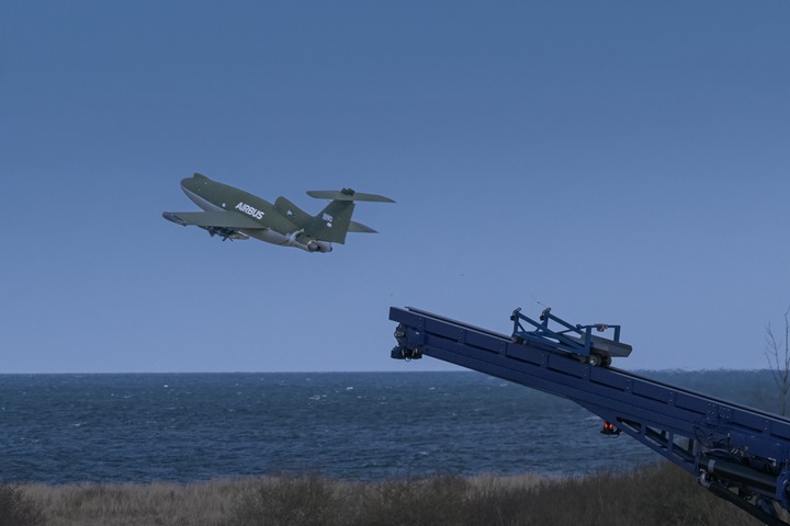

    Airbus, modern savaş sahasında giderek artan düşük maliyetli hava tehditlerine karşı geliştirdiği yeni nesil önleyici sisteminin ilk uçuşunu gerçekleştirdi. Şirket, “Bird of Prey” adını verdiği otonom önleyici dronunun test uçuşunun sorunsuz tamamlandığını duyurdu. Almanya’nın kuzeyindeki bir askeri eğitim sahasında gerçekleştirildi test kapsamında sistem, simüle edilen bir kamikaze dronu tespit ederek etkisiz hale getirdi.
    Gelişmiş otonom yeteneklere sahip
    Test sırasında Bird of Prey, hedefini tespit etme, takip etme ve sınıflandırma süreçlerini tamamen otonom şekilde gerçekleştirdi. Ardından Frankenburg Technologies ile birlikte geliştirilen Mark I havadan havaya füze ile hedefe angajman sağladı. Bu gösterim, özellikle düşük maliyetli ancak yüksek tehdit oluşturan insansız hava araçlarına karşı geliştirilen çözümlerin hız kazandığını ortaya koyuyor.

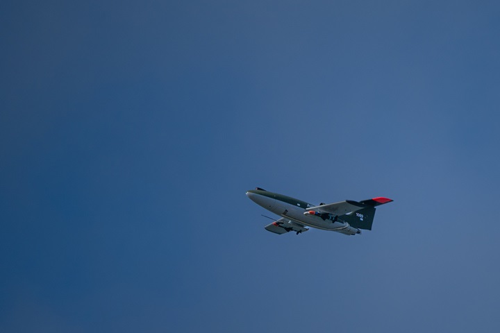

    Bird of Prey prototipi, modifiye edilmiş bir Do-DT25 dron platformu üzerine inşa edildi. Sistem, 3,1 metre uzunluğa ve 2,5 metre kanat açıklığına sahipken maksimum kalkış ağırlığı 160 kilogram seviyesinde bulunuyor. Testlerde kullanılan versiyon dört adet Mark I füze taşırken operasyonel modelin sekiz füzeye kadar kapasiteye ulaşması planlanıyor.
    Mark I füzesi ise 65 santimetre uzunluğunda ve 2 kilogramın altında bir ağırlığa sahip. Yüksek subsonik hızda hareket eden füze, “ateşle ve unut” (fire-and-forget) prensibiyle çalışıyor ve yaklaşık 1,5 kilometre menzile ulaşıyor. Parçacık etkili harp başlığı sayesinde hedefini yakın mesafede etkili biçimde imha edebiliyor.
    Ayrıca Bkz.İtalya, uçak gemisi için Bayraktar TB3 alıyor: Avrupa'da ilk olacak
    Bu yapı sayesinde Bird of Prey, tek bir görevde birden fazla hedefe angajman sağlayabiliyor. Sistem aynı zamanda yeniden kullanılabilir ve ölçeklenebilir bir mimari sunarak müdahale başına maliyeti düşürmeyi hedefliyor.
