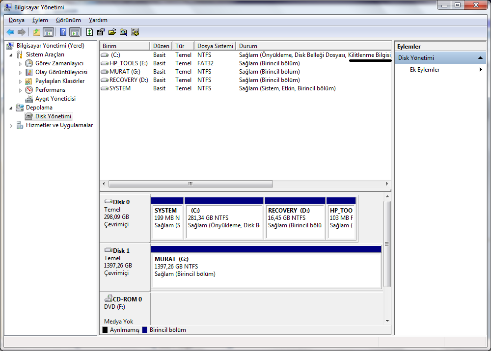

  • şimdi indirip kurdumda windows 7 yle uyumlu diil sanırım 64 bit kullanıyorum ondanmıdır acaba
    edit: windowstanda olmuyor
     ..:: Acronis Disk Director Suite 10 ile HDD bölme ::..
    kilitlenme bilgisi noluyorki birimi küçült dediğimdede sayı girebiliyorum ama küçült diyemiyorum
    < Bu mesaj bu kişi tarafından değiştirildi Takao -- 7 Mayıs 2010; 19:40:34 >

  • Takao , bende 64bit kullanyorum sorunsuzca çalıştırmıştım.
