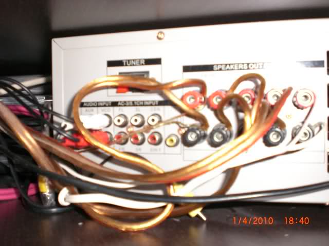

    amfide digital giriş yok.
    amfi arka:
     AC3 BAĞLANTISI NASIL YAPILIR.
    amfi ön:

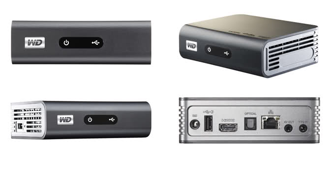

    WD hdtv live dts 2.0 bu cihazda izlediğim bir çok filmde ac3 ses mevcut çıkışları arkada gördüğünüz gibi nasıl bir bağlantı şekli ile ac3 sesleri alabilirim teşekkürler.
    < Bu mesaj bu kişi tarafından değiştirildi HEKTOR-NG -- 5 Nisan 2010; 12:33:36 >
    Orijinalden alıntı: HEKTOR-NG
    amfi arka:
    amfi ön:
    Alıntıları Göster
    amfi arkasındaki ac3 girişlerinin sağ altında bulunan sarı giriş okunmuyor
    eğer coax giriş değilse malesef digital bağlanamaz (dekoder lazım olacak)
    coax giriş olsa bile wd nin dijital çıkışı optik
    bu sefer de optiği coaxa dönüştürmek gerekecek

    o subwofer çıkışı yeni resim ekledim pek okunaklı değil ama.
    evet dediğiniz gibi dijital girişi yok amfide.
    fakat bu ac3 girişleri varya ben bu bağlantı üzerinden giriş yapmak istiyorum daha çok. wd hdtv live ile ac3 5+1 giriş yapılabilirmi amfiye bu mümkünmü.
    birde yanlışsam düzeltin lütfen ac3 her kanaldan ayrı ayrı ses girişi ve çıkışı anlamına geliyor.?

    wd nin öyle bir çıkışı yok
    o yüzden bağlanamaz
    ac3'te her kanal bağımsız çalışır evet

    anladım peki şu linkteki gibi bir cihazı bu sistem dahil ederek ac3 veya dts ses almak mümkün olabilirmi.
    http://global.ebay.com/HD_Audio_Rush_51_Gear_Sound_Decoder_for_DM500s_xbox360/250534875318/item
    Orijinalden alıntı: MuratTURAN1977
    o yüzden bağlanamaz
    Alıntıları Göster
    evet linkteki cihaz o işe yarıyor
    Alıntıları Göster
    evet o cihaz işinizi görür; ancak 6 adet rca kablo ile amfiye bağlantı yaparak 5.1 ses alacaksınız
    Orijinalden alıntı: Leone_510
    Alıntıları Göster
    ilginize teşekkürler.
    peki bağlantı şekli nasıl oluyor birde bu cihazın sanki 2 tipi var hangisi bana uygun düşer.
    sizi biraz yoruyorum kusura bakmayın ama sormam lazım.
    wd live dan sesi optik olarak alıp bu cihaza burdanda rca kablo ile amfiyemi giricem.
