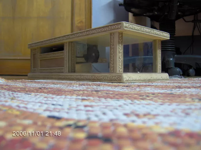

  •  AC motor için  hız kontrol cihazı
    220'yi yiyince motorun içi geçti
    bu fanı bilgisayarın su soğutma şiteminde kullanacaktım o fana göre birde kutu yapmıştım
    inşallah benzeri birşey bulurum
  • Boşyok, yazdıkları aynen doğru. Motorun yanma sebebi dimmerin ac nin sinusoidal yapısını bozmasıdır. Dimmer ile 100V rms alabilmen için tetikleme açısını 95 derece civarına çıkarman gerekir bu da sinüsün yarıdan fazlası kıyılmış demektir. Bu durumdaki sinüs dalga yüksek değerde 3. 5. 7. 11. 13. harmonikler içerir yani 50Hz. e ilave olarak motora 150, 250, 350, 450, 550Hz frekanslarında sinusoidal dalgalar vermiş olursun. Halbuki bu motor 50Hz. AC a göre tasarlanmıştır. Bu durumda demir kayıpları ciddi boyutlardadır ( demir kayıplarının frekansın karesiyle orantılı arttığını unutmuyoruz). Bu sebeple motor bir süre sonra yanar. O motor 40-50 W dan fazla değil. 220- 110 trafo yaptırabilirsin pahalı olmaz.
