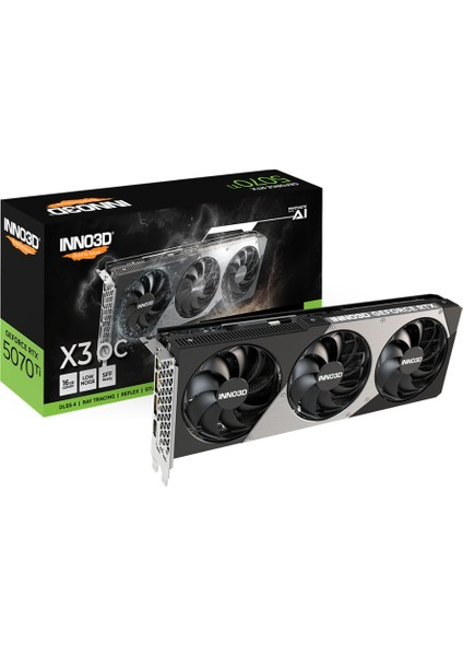

  • kasayı mATX almam da sakınca yok sadece hava akışı güzel olmayabilir diye tercih etmemiştim. SSD yi düzeltip kasayı kısıp veya 1 hafta indirip bekleyip aşağıdaki 5070 Tİ 6 ay taksitle alabilirim. 10 Bin TL farka değecek mi bilmiyorum tabii. 9070XT ile 5070 Tİ yayın da çok fark ettirir mi? PSU yu da değiştirebilirim biraz araştırıp 4-5 bine kaliteli bakabilirim.
    90 bin TL sistem parça tavsiyesi
    90 bin TL sistem parça tavsiyesiwww.hepsiburada.com
    INNO3D RTX5070Tİ X3 Oc 16GB 256BİT Gddr7 3x Dp, Hdmı, Dlss Fiyatı
    https://app.hb.biz/3SHQzyagL1xA

    Kisma dedigin seyler bir kac bin tl hic dokunma bence biseye.

  • Tüm Parçaları aldım en geç bu çarşamba elimde olurlar. Anakartı MSI b850 gaming plus tercih ettim bi tık pahalıydı ama olsun. 9070 XT ye geri döndüm.
