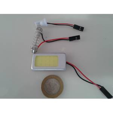

    Aynen öyle. Tek çiplikerde beyaz karenin içinde küçücük sarılık vardır, ama 5630 sekiz çiplide konple sarıdır, örneğin araç tavan aydınlatmasında veya diğer power ledlerde ortadaki sarı renkli kısım büyüktür çünkü ışığın oluştuğu kısım orası.
    Örneğin
     8 çipli Led gerçekmi?
