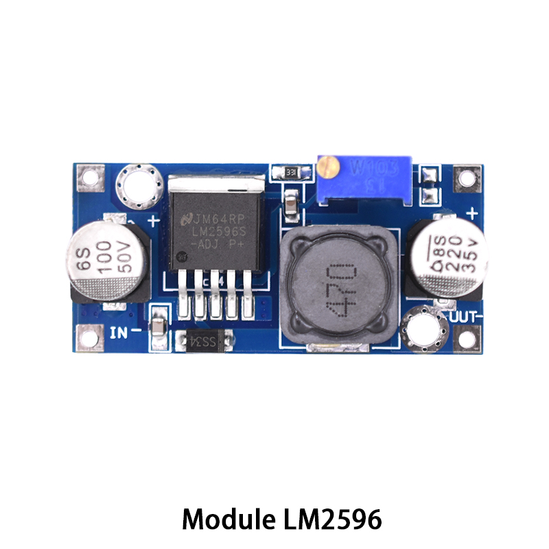

  • Anladım peki lm2596 bu devre ısınmazmı 9 volt 0.8 amper çekilcek 7/24 hiç kapanmaması lazım
  • bu devre değilmi giriş 12 volt 50 amper çıkış 9 volt 0.8 amper olcak 7/24 çalışcak bana sıkıntı çıkarmaması lazım ısınma felan olmaz demi
    aliexpress.com
    US $0.98 |LM2596 module DC DC Step Down Converter power supply Module LM2596 DC 4.0~40 to 1.3 37V Adjustable Voltage Regulator|module lm2596|adjustable voltage regulator|voltage regulator - AliExpress
    http://s.aliexpress.com/FVZfqM7R
  • ka.dir18 kullanıcısına yanıt
    Evet daha az ısınır bunlar. Üzerine heatsink tarzı bir şey yerleştirirseniz daha zor ısınır.
  • Hım kendim yapabilirmiyim ısınmıcak şekilde bi devre
  • Bunu al saticıyada rica et 9.2v a sabitlesin çıkışı, ölçü aletin varsa kendinde pot ile ayarlarsın çıkışı, akün boşalana kadar seni idare eder.

  • Aynen bunu aldım sorun çözüldü saolun
