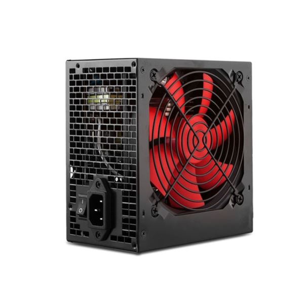

    Bence VS serisi PSU'yu yeni sisteme taşımayın.
    Modüler kablo ile ilgili herhangi bir beklentiniz yok sanırım (bu konuya değinmemişsiniz). Yeni sisteminiz için şunu öneririm:

    Yukarıda diğer arkadaşa da anlattım, önceki mesajlarımı da okursanız iyi olur. VS serisi düşük kalitelidir, hızla yıpranır. Zaten bir süredir kullanıyormuşsunuz, yani biraz yıpranmış durumdadır. Şimdi daha güçlü bir sistem ile kullanacaksınız. Şu anda olmasa bile birkaç yıl içinde sisteminizi sağlıklı şekilde besleyemeyecek duruma gelmesi muhtemeldir. Yine de dilerseniz VS'yi yeni sisteme taşıyıp "gittiği yere kadar gitsin" de diyebilirsiniz. Bu durumda eski sistem için ucuz bir PSU alacaksınız ve birkaç yıl içinde VS teklemeye başlarsa VS'nin yerine yine PSU almak zorunda kalacaksınız. 115 TL'ye almayı düşündüğünüz, muhtemelen hiç bir koruma devresi olmayan PSU'nun, yaşanabilecek bir elektrik probleminde eski sisteminize zarar verme riski taşıdığını da not düşeyim.
    Yeni sistem için, bu sisteme yakışan, çok daha uzun süre bu sistemi besleyebilecek kalitede bir PSU alıp, VS'yi eski sistemde bırakmak bence daha mantıklı olur. Tercih sizin.

    Merhaba. KASA+PSU için ayırdığınız bütçe fena değil. Yukarıdaki arkadaşlara da öncelikli olarak önerdiğim şu PSU'yu almanızı öneririm:

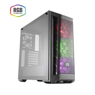

    bi kaç tane kasa seçmiştim.fiyatları biraz fazla daha uyguna kasa alınabılır ama hava akışı kısmında problem yaşamakta ıstemıyorum.Biraz da görüntüsü güzel olsun dıye bunları seçtim.

    k500l güzel gibi duruyor.Sizin öneriniz nedir.tasarımı ve hava akışı iyi olan daha ucuz model pek yok galiba.Almışken düzgün birşey alıyım diyorum.

    Ben size PSU önerisi yapmış, iki tane de hava akışı iyi ve makul fiyatlı kasa önermiştim. Görüyorum ki önerdiğim PSU'yu ve kasaları beğenmemişsiniz (Kasayı anlarım da önerdiğim PSU'yu umursamayıp içinde dahili PSU bulunan kasalar bulup gelmenizi yadırgadım)
    Önerim dikkate alınmadığına göre benim size yardımcı olma şansım da yok. Siz kendi kafanızdaki KASA+PSU seçeneklerinden birini alırsınız zaten.

    Bu site güvenli midir? Ben de sistem topluyorum. i5-6500 ve gtx960m için 600w yeter mi? İleri dönük 750w falan öneriyorlar ama hiçbir zaman top class sistem almayacağım. Yani bundan sonra alacağım sistem de orta seviye olacak o da ancak 3-4 yıl sonra falan.
    Gold olması iyi ama gerek var mı?
    Bronze olarak şu var uygun fiyata.

    Ya da aynı fiyatlara 650w var.
