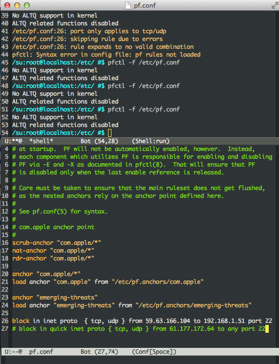

  • DSL bağlantım üzerinden çalıştırdığım Mac mini sunucumda işim gereği SSHD portunu (22) modemden (ZyXEL P-2812HNUL) NAT ayarlarından açtım. Cok geçmeden tabi ki SSHD saldırıları gelmeye başladı. İlk başta fail2ban gibi akıllı bir programla engellemeyi düşündüm fakat kurulum ve ayarları ile uğraşmak istemediğimden Mac 'le yerleşik gelen PF (PacketFilter) 'yi etkinleştirdim ve emerging-block-ips.txt listesini tanımlayarak saldırıların coğunu bertaraf ettim, listede yer almayan yeni saldırganları da Mac'teki Konsol üzerinden gördükçe PF listesine ekleyerek (ve PF'yi -f /etc/pf.conf ile resetleyerek) engelledim.
    Birkaç hafta bu şekilde gayet sorunsuz sunucuyu kullandım. Ancak bugün 59.63.166.104 IP no'lu saldırganı PF listesine eklediğim halde yine de Konsolda görüniyordu, şu mesaj ile:
    sshd: error: PAM: authentication error for root from 59.63.166.104
    tabi ki sshd root şifresini bulamaz cunku cok güçlü bir şifre ancak yaklaşık 10sn 'de bir böyle error verdirerek sisteme gereksiz yükleniyor ve bunu PF ile engelleyemiyorum!
    59.63.166.104'ı daha önce sondaki 105 ve başka bir iki daha benzer IP 'den saldırı olduğu için
    59.63.166.0/24 şeklinde de engellemiştim, ona rağmen 59.63.166.104'ten böyle PF'yi aşan saldırı geliyor. Cok ilginç.
    Sormak istediğim şey şudur:
    Bu IP nasıl bir oyun ile PF'yi aşabiliyor? PF 'ye ek bir ayar cekerek onu engellemem mümkün müdür?
    fail2ban gibi birşeyi devreye alsam (fail2ban hiç kullanmadım) bu IP onu da aşabilir mi?
    genelde ne yapmam gerekir? sshd için 22 yerine başka port ayarlayabilirim fakat şu anki bu sorun için o da kesin çözüm değil cunku PF'yi aşan kişi, sshd'yi default olmayan portta da bulur yine saldırır.

    Soruna biraz baktım, OpenBSD'nin PF sistemi bazı saldırı yöntemlerinde etkisiz kaldığına dair blog makaleleri ve dokumanlar gördüm, adress spoofing gibi (örneğin) yöntemle saldırgan farklı IP adresi ilan edip başka IP'den saldırabilio bunun gibi durumlarda PF etkisiz kalabilio.
    Yani, PF'nin ayarlarından pf.conf ve/veya modem'deki ayarlardan bu durumu giderebilecek kısa bir yöntem üzerinde duruyorum o yönde ipucu verebilirseniz cok makbule geçer. Sabahtan beri saatlerimi aldı bu sorun, sunucumdaki projeye başka bilgisayarlardan SSH erişimi olması şart, kapatamıyorum, işler aksadı :(

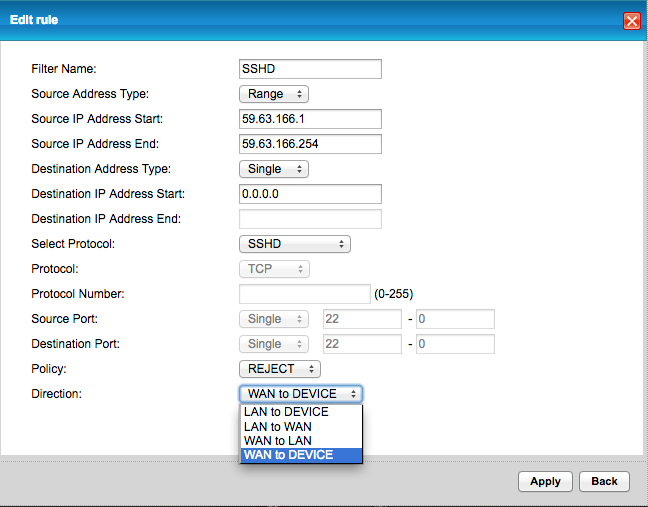

  • hic ugrasmayin, dogrudan modem uzerinden bloklayin. Nasil olsa nat arkasinda cihaz. hatta standart olarak tum istekleri bloklayin, sadece sizin eristiginiz bolgelerden erisime izin verin. nat arkasinda oldugu icin PF sorun yasatiyor olabilir.
  • zengier Z kullanıcısına yanıt
    Modemden blokladım ancak işe yaramadı, saldırı aynen devam edior. Standart olarak tüm istekleri bloklayamam, Çin'den bir **** ***** uyanık için tüm ağı bloklamak ağırıma gider. Vaktim olsa konuyu biraz daha derinlemesine çalışıp icabına bakacağım fakat vakit yok proje için cevap bekliolar. modemde yaptığım ayar SS. Belki başka ayarlar da gerekior olab ilir mi? Bir de merak ettiğim Çin'deki bu uyanık SSH şifremi bulup girdi diyelim, ne yapacak? sudo rm -r / ile tüm harddiski mi siler scp ile diskteki dosyaları kendine mi kopyalar, trojen mi yerleştirir, ne yapacağını niyetini de merak etmedim değil.

  • Genel bloklama yapma aslinda standart olmasi gereken sey . Firewall kurali icin de , sanirim bu sekilde hedef olarak ic ip adresi kullanimi ile olmayacaktir. Dst IP olarak WAN ip adresinizi girin, veya DST kismini bos birakin , veya 0.0.0.0 (tum ip adresleri ) olarak girin. zira sizin 22. porta gelen isteklerin hedefi 192.168.x.x degil , modemin dis bacak IP adresi.
    rule ekleme ekrani nasil bir ekran?
    Modem Firewall ayarlarında WAN to LAN bloklu, yani genel bloklama var fakat 22 nolu port açık old için onun esprisi yok. Dest IP'ye WAN IP'sini girdim, bişey değişmedi 0.0.0.0 girince format hatası verdi boş bırakınca da. Edit SS:
    59.63.166.104 sunucuma saldırıyor engelleyemiyorum. Yardım ve Öneri!
  • Senin modem i tam olarak bilmedigim icin biraz salliyor olabilirim :) Rule olarak Wan to Lan secip, SSHD protokol secmek yerine manuel yazip TCP 22 destination bloklasan (senin yazdigin sekilde bakinca sadece source port 22 olanlar bloklaniyor gibi). Ayrica birde LantoWan rule ekleyip, senin makineden disariya dogru blokladigin ip ye butun portlar icin cikisi engellesen?

  • Ben modemde yapacaginizi farzetmistim (pf konusunda tecrubem yok). Modemde varolan sshd forwarding rule un ustune, engellenecek ip den gelen istekleri yerel agda bulunmayan bir ip ye yonlendiren baska bir forwarding rule eklemek gibi (tum portlar icin)

  • modemin firewall rule ekleme ekrani biraz garip, aklima gelen birkac sey .
    destination ip adress kismini range secip 0.0.0.0 ve 255.255.255.255 deneyin. en azindan sizin adresi de kapsayacak bir range deneyin. en alttaki direction kisminda WAN to device ve WAN to LAN seceneklerini deneyin. port kismina range secip tum port araligini ekleyin. standart firewall tanimlarindan biraz farkli ve kafa karistiriyor. protokol icin TCP/UDP secenegi olmali onu secin, her iki trafigi de bloklamak gerekir.

    Bu saldırı gelene kadar PF ile (pf.conf dosyası içinde tanımlı IP listesini düzenleyerek) 100+ IP'yi başarıyla blokladım. Bu saldırıyı PF ile bloklayamamak canımı sıktı. İlk fırsatta PF'deki bu sorunu araştıracağım. Çin'deki bir kara kuru uyanığın teki yine ziyaret ettiğinde uygun muamele ile bloklayacağım. Bu arada kaydını tuttuğum 100+ IP adresi (birkaçı IP range seklinde) dosyayı da paylaşacağım.
