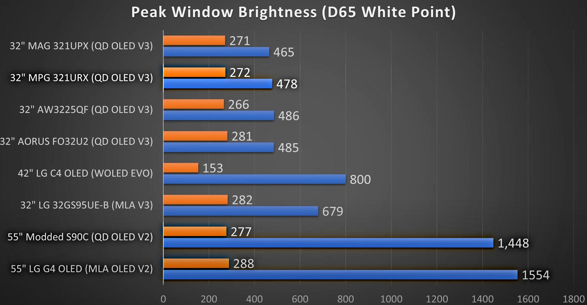

    Evet. Monitörlerin HDR desteği daha kötü. Max nit'e, görüntünün geri kalanı parlakken ulaşamıyorlar. Zira görüntü işlemcileri TV'ler gibi değil. Ton haritalama ve parlaklık yönetimini onlar gibi yapamıyorlar.
    Yüksek Hz ve online olayı haricinde, monitörler pek iyi değil. HDR desteği ve F/P açısından geri kalıyorlar.
    Online konusu da TV ile halledilebilir. 42 inç bir TV, 1440p çözünürlüğe ölçeklendirildiği zaman, görüntü 28 inç'e (veya muadil UW değerine) denk gelir. Alan hakimiyeti sağlanmış olur.
    Geriye bir tek Hz kalıyor. Onda da, Philips 809'daki 144 Hz desteği, hızlı shooter'lar dışında her şeye yeterli olur. Battlefield gibi normal oyunlarda, daha fazlası gerekli değil.

    Evet, şekil A'da da görüldüğü üzere HDR peak brightness'ta çuvallıyorlar.

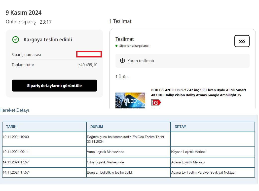

  • hocam selamlar evet aldım, fakat hala kargoda - 9 undan 22 sine kadar nasıl kargoda derseniz, borusan lojistik sağ olsun...
    ha bu arada Kayseri Philips ürünü elinize almadan rezarvasyon oluşturamıyormuş - garanti bozulmasın diye kutuyu kendim de açmam yani bu iş gelecek haftaya bile sarkabilir.

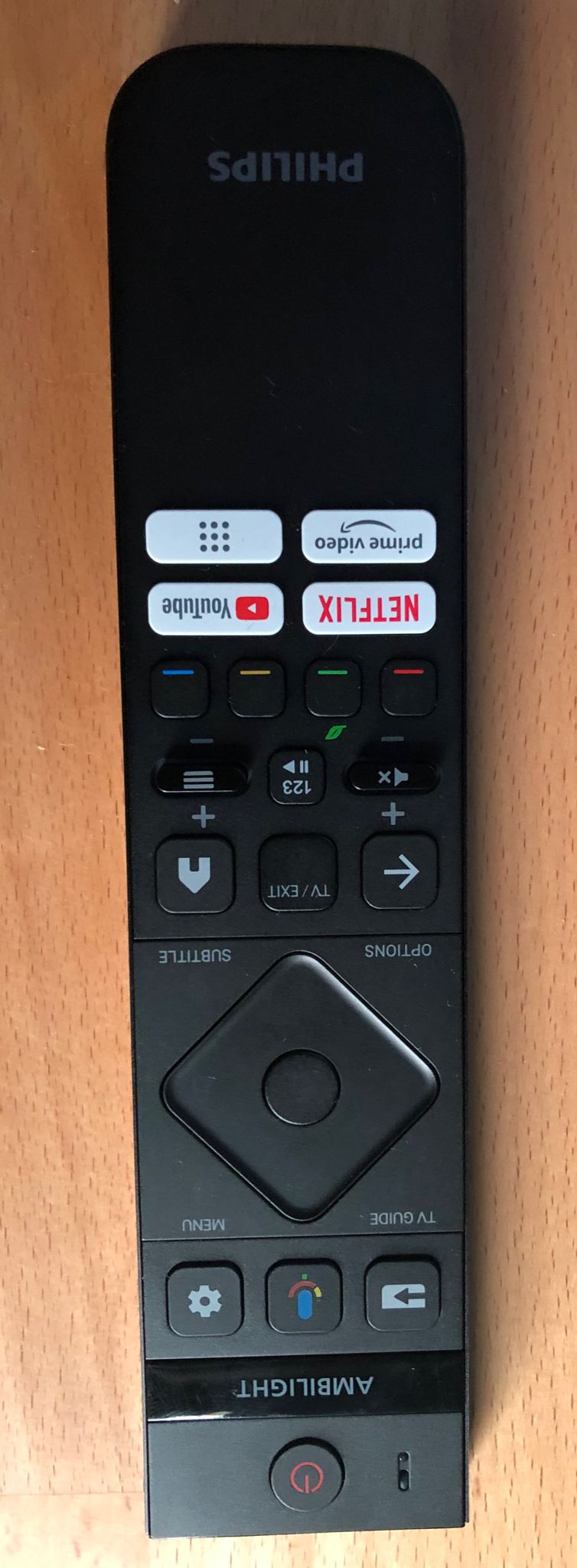

    *Kumandasından başlayalım; - çünkü üründe şimdilik usb-b vasıtası ile pcden kontrol seçeneği henüz yok, bu yüzden tüm ayarlamaları buradan yapıyoruz - yani monitör kontrol paneli gibi bir şey yok.
    kumanda kesinlikle premium bir his vermekte çünkü malzemesi boyalı alüminyum, ayrıca pil mevzusunu ortadan kaldırmak için üzerine 1 amper ile şarj olunması tavsiye olan bir usb-c koymuşlar, - kablosuda kendi içerisinden çıkıyor. Gelen servis özellikle uyardı, 1 hafta önce birisi xaomi hızlı şarj olan bir adaptör vasıtası ile kumandayı şarj edip kumandayı bozmuş kullanıcı hatasından ötürü garantiye girmemiş ve hemşerim şuanda kumanda bekliyormuş.
    kumanda ile alakalı bir kaç noktada eleştirmem gerekiyor -
    1-ses ve ve kanal değişimi için joystick koymuşlar uzun vadede hiç bir joystick gündelik kullanımda buna dayanamaz.
    2-Tv guide, menü, options, ve subtite tuşları buton şeklinde dışarı çıkık değil.
    kumanda da sevdiğim noktalar ise;
    1-ışıklandırma bir tuşa bağlı ve bu tam baş parmağın geldiği pozisyonda, şarj tüketimi için oldukça faydalı.
    2-mavi tuş uzunca bir menüye açılıyor ve ne istiyorsanız başlıklar kolay bir biçimde sergileniyor.
    3-gaming menü sadece bir orta tuşa basmanız ile açılıyor ve burada gaming ile alakalı her şeyin kullanımı o kadar kolay ki.

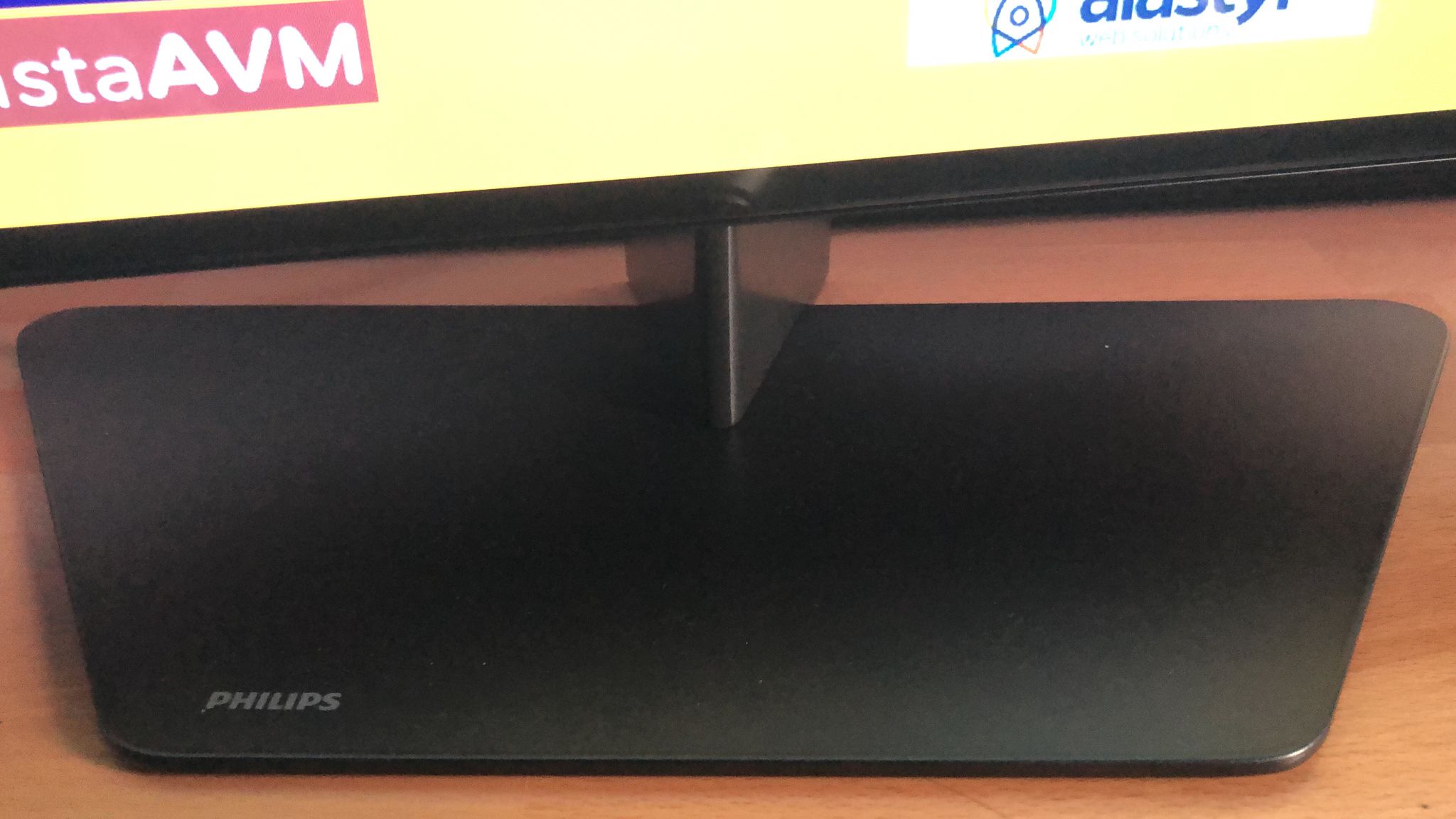

    *Ayağa gelelim ayak ortadan bir tane, açıkçası ilk LGc serisi gibi olmamasını yadırgadım ama 10-12 derecelik bir dönüş sağladığını görünce dedim ki böylesi daha güzel, ayak pik dediğimiz malzeme ve oldukça ağır ve ürün kesinlikle sallanmıyor. köşeleri balıksırtı rodajlı, elektrosatatik boyanın korunması açısından bu nüans çok önemli.

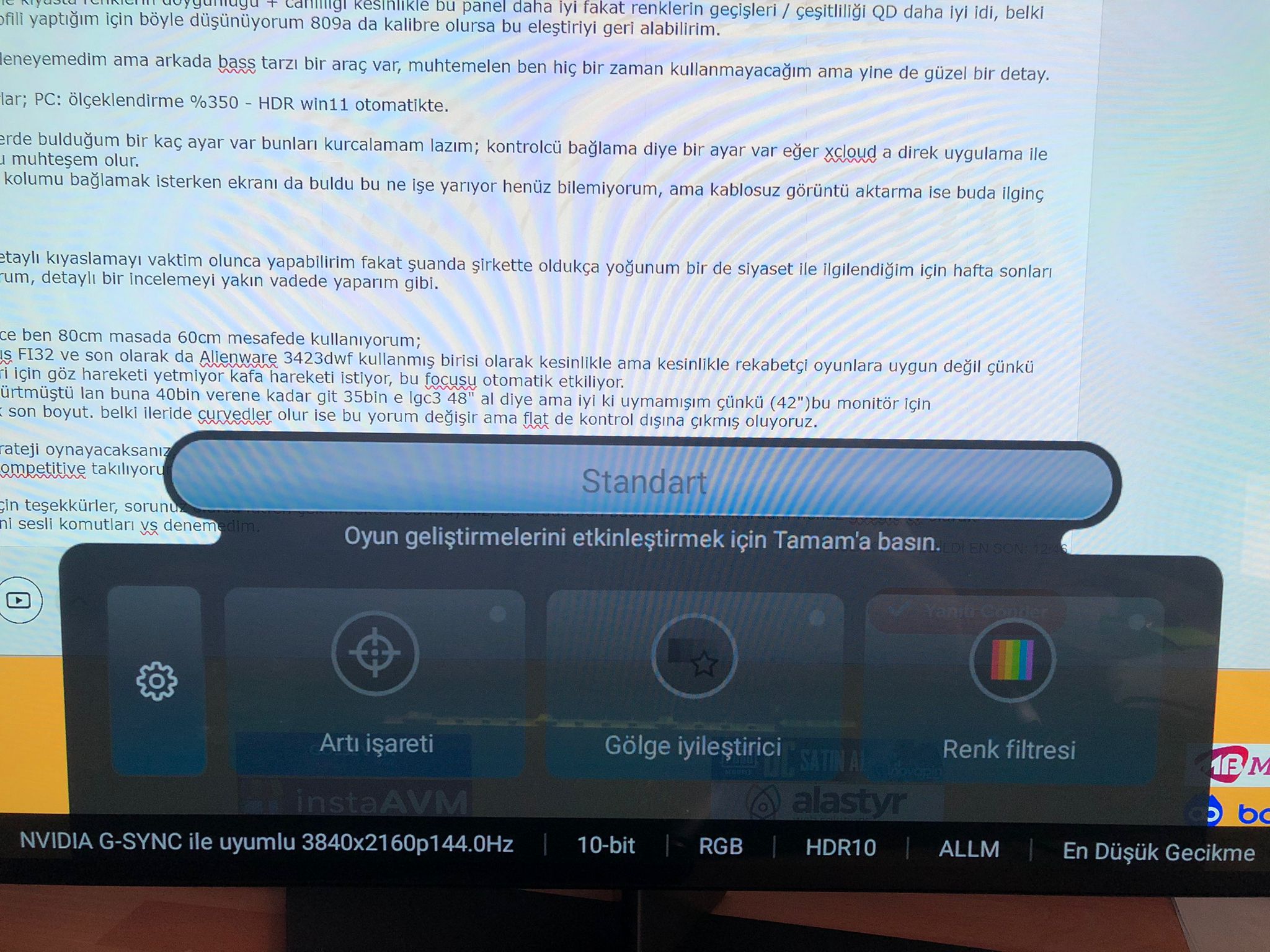

    *Girişler konusu; HDMI 4k 120hz olarak 2 giriş var bunlar aşağı konumlu, diğer 2 adet 4k giriş ise solda, kolay tak çıkar için çok güzel olmuşlar, USB de burada, sakın benim gibi kablosuz kalmayın, akşamın 10 da elinizde 8k lık display port ile birbirinize bakarsınız, neyse ki ps5 kablosunu söktüm pc ye taktım. içerisinden kumanda usb-c hariç hiç bir kablo çıkmıyor - monitörlerden alışkanlık olmuş, kablosuz kalmayın aman dikkat.
    *Çözünürlük ve HZ konusu. 4k için konuşursak; 60hz de 12 bit direk veriyor, fakat 144hz de max 10bit vermekte. GSYNC direk aktif olmakta herhangi bir ayara ihtiyaç yok, bu arada ben PC taktıktan sonra kaynak geldi kısmını hızlı hızlı ayar yapmadan direk geçtiğim için ilk 120hz de çalıştırdım, ardından HDMI kabloyu sök takta en son kısımda pro kullanım yaparak 144hz aldım, ha benim gözüm 120hz ile 144 arasında hiç bir fark görmedi ama parasını verdik kullanalım diye baştan yaptım bu ayarları.

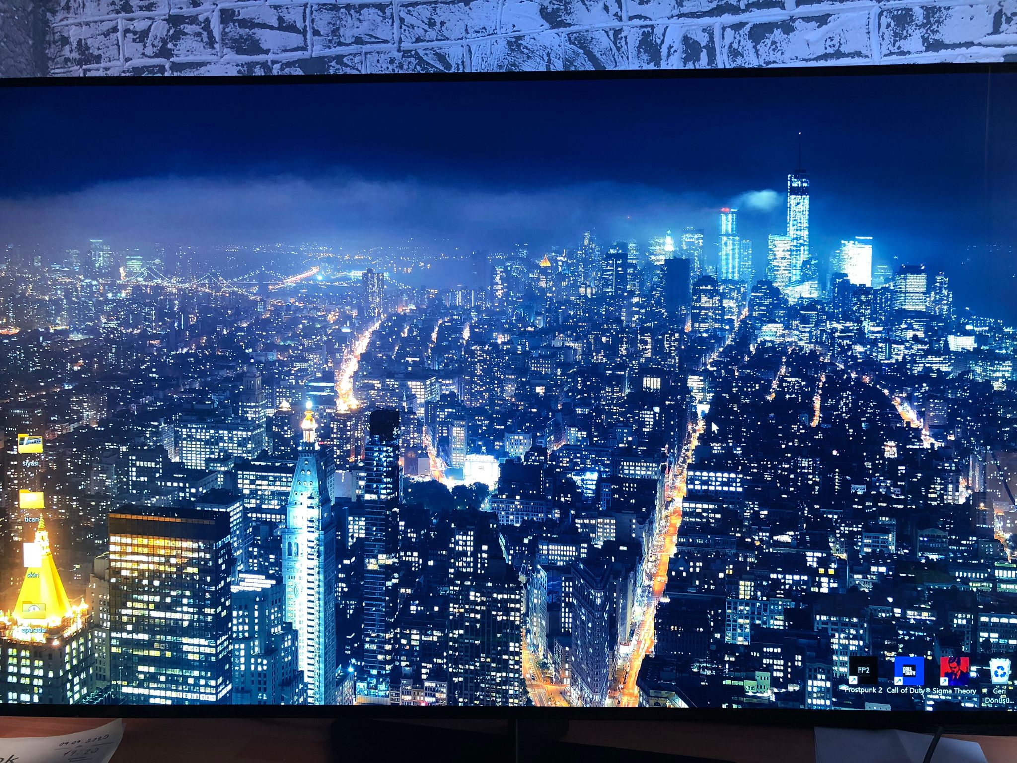

    *Geldik en önemli konuya; PANEL. bunu da önceki monitörüm AW3423dwf ile kıyaslamak istiyorum yaklaşık 11 ay kullandım, öncelikle QD daha yeni belki de daha üstün bir teknoloji olabilir fakat siyahlar kesinlikle bunda daha iyi, özellikle asfalt/morumsu rengine yakın bir siyah değil direk olarak mat + derin +kara bir siyah var karşımızda (uzay siyahı daha doğru anlatacaktır), fakat bu noktada bu ekran diğer ışık kaynaklarından acayip parlıyor burada AW nin hakkını vermek lazım, gece klavyemin RGB si rahatsız etti bu ekranda, yani ışık aynalayıp geri gönderiliyor. belki de bu panel ile alakalı değil panel kaplaması ile alakalı bir kıyas olacak. Tabi yaş 38 olunca kapatır geçerim ışıkları diyebilirsiniz benim gibi yok, RGB ye takılan biri iseniz burada bu konu önemli olabilir veyahut odanız benimki gibi tam karartılamıyorsa, pencere konumu vs. önemli olabilir.
    *HDR konusu, tabi AW de alışmışız 5 önceden ayarlı moda + 3 de creatör moda hangisini seçsek diye düşünüyorduk ama burada açıkçası AI HDR oyun tek seferde işimizi çözüyor. bu arada hakkını vermek lazım burada CALMAN modu da var fakat daha girip kurcalamadım bu kalibreli ayarları.
    *Renkler, QD ile kıyasta renklerin doygunluğu + canlılığı kesinlikle bu panel daha iyi fakat renklerin geçişleri / çeşitliliği QD daha iyi idi, belki de QD ye ICC profili yaptığım için böyle düşünüyorum 809a da kalibre olursa bu eleştiriyi geri alabilirim.

    Kullandığım ayarlar; PC: ölçeklendirme %350 - HDR win11 otomatikte.
    dipnot: 1-Menülerde bulduğum bir kaç ayar var bunları kurcalamam lazım; kontrolcü bağlama diye bir ayar var eğer xcloud a direk uygulama ile bağlanıyor ise bu muhteşem olur.
    2- xbox kolumu bağlamak isterken ekranı da buldu bu ne işe yarıyor henüz bilemiyorum, ama kablosuz görüntü aktarma ise buda ilginç olur.
    3- güncelleme ile gelecek şeyler var çünkü ayarlarda güncelleme sonrası diyor, HLG ile alakalı henüz bir şey yapmadım.
