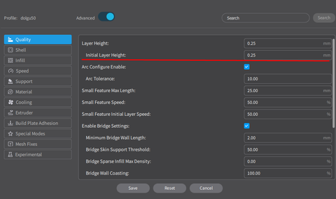

    Orta kısımda kağıt sıkışıyorsa ilk katman yüksekliğini artır,
    3d yazıcı baskı problemi
    kağıt gevşek kalıyorsa ilk katmanın plastik sürme yüzdesini artır.

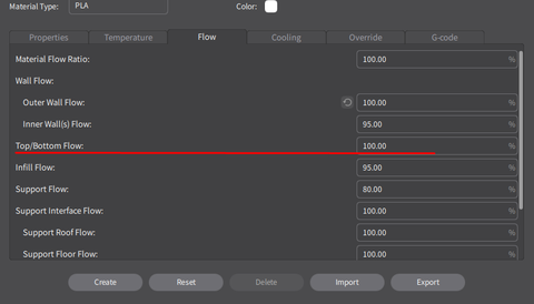

    Bir ayar daha buna etki edebilir, Filament sürme oranlarını diğer ayarlarda da artırmış olabilir misin? İlk katman dışında diğer yerlerde artırmışsan bu kusmayı yapabilir.
