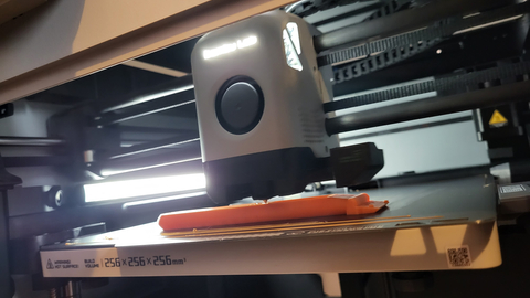

  • Printer geldi çok şükür. Kutusunu açıp printe başlamam herhalde yarım saat kadar almıştır. 2 kablo taktım 5 vida soktum okadar. Makine inanması zor bisey yakından görmek çok farklı:)

    Bu arada slicer i cok guzel yapmislar. Slicer + makine kontrol/ ayar hepsi tek programda toplanmis. Yani cura+octoprint gibi bisey. Burdan timelapse yapabiliyorsun isik acip kapama filament degistirme tum islemler mumkun makineye gitmene gerek bile yok. Video da bayagi akici 1080p goruntu.
    Bunun benzeri birde telefonda APP seklinde var
    Neyse herhalde bir konu acip detaylari oraya atsam iyi olur bu konuyu bulandirmayalim :)

    @orhanyor Hocam hayırlı olsun gerçekten tam istediğim makineydi benim de. Nereden aldınız? Kaça mal oldu? detayları paylaşabilirseniz gerçekten çok sevinirim :)
  • Furky.51 F kullanıcısına yanıt
    Tesekkurler, vallahi allah herkese boyle bisey nasip etsin simdiye kadar 3d printerim var saniyomusum :) yada bu 3d printersa bizdekiler ne bilmiyorum. makine eve girdiginde beri durmuyor. boyle bi heyecani seneler once ilk ender 3 aldigimda hissettmistim, ucak gibi makine malzeme iscilik diyecek lafim yok ap ayri bir seviye. Su makineyi kullanilan malzemeyi ve kaliteyi prusa yapsa yemin ediyorum 3000 dolardan asagiya satmaz.
    birde gercekten bu isten hic anlamayan birinin kullanabilecegi bir makine.
    yatak ayari yok yani istesende yok cok acayip bisey, ince ayar falanda cekemiyosun, sifir ayar. Flow calibration kendi yapiyor, ilk katmani dosuyor sonra kamera ile tum katmanin uzerinden gecip kaydediyor ve incelemeye aliyor begenmezse iptal ediyor yada sana soruyor sende bi bak istersen iptal edelim gibi :D
    Hareketleri okadar hizli ki gozle takibi zor tum daireyi salliyor alet :D bunu oyle hafif bi masa ustune koyamazsin ucar gider. Buna iyi bi yer yapmam lazim.
    AMS muhtesem calisiyor, filamenti geri bile sariyor suanlik 9.5/10 veririm makineye.
    0.5 i de sesli olmasina kiriyorum. Ucak gibi sesler cikariyor, birde nozzle u temizlerken tak tuk vuruyor acima yok. Bunla ayni oda da zaten uyunmaz da yan oda bile bilmiyorum bakalim.
    Detaylari ekran goruntuleriyle beraber yukardaki mesajlarimda attim. Kargo dahil 1700 euro gibi biseye mal oldu, ben kendi sitesinden aldim, sanirim ayin 15 i gibi siparis etmistim.
