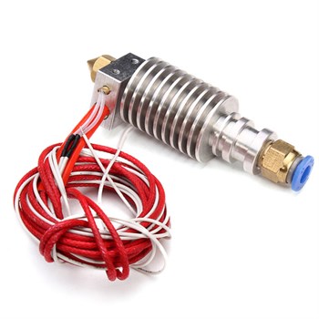

    Birde yazıcı nozulu olarak ne kullanmalıyım. Hypercube dual z yapıyorum.220mm mk2 heat bed var.Rams 1.4 kart dvr8825 nema 17 gerisi standart.

    Hotend olarak da 0.4 nozzle a sahip bowden uyumlu bir e3d klonu kullanabilirsiniz.
    örn :
    Robotizmo.net | Ucuz | Hızlı | Güvenilir | E-Ticaret Sitesi
    3D Yazıcı E3D V5 Hotend J-Head 0,4mm | Robotizmo.net | E-Ticaret Sitesi
    https://www.robotizmo.net/j-head-hotend-0-4mm-380
