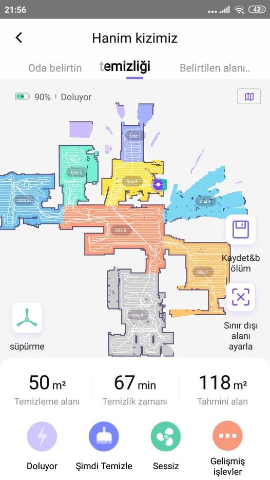

    1. süpürge bugün geldi 3 saat şarj sonrası 360robot smart indirerek çalıştırdım krokiyi çıkarttı ancak tam bir harita çıkartmadı yani antrenin bir kısmını odaya dahil etti bir kısmını banyoya vs. ve salona hiç uğramadı resim ekte şimdi sağlıklı bir harita çıkartması için ne yapmam lazım haritayı silmem mi lazım haritalarken odaların kapısını kapatmam mı lazım

  • Dock olayı genelde bu tip kayma ya da sanal haritalara sebep oluyor, birde modem ve Dock çok yakın oluncada genel olarak bir çok robotta sorun çıkardığını yazan kullanıcılar olmuştu.
    İlk haritalamada robot evinize yabancı olduğu için bazı anormal hareketler sergileyebilir mesela; girdiği bir odayı yarım bırakıp başka odaya geçme gibi... bu arada ilk kez kurulum/ kullanım için https://forum.donanimhaber.com//mesaj/yonlen/146698094
    Bir gözatarsınız, insanlık halidir bir adımı gözden kaçırıyorsunudur (robotta da kusur olabilir)
    Yani kaç dk da şarj oluyor, %1 kaç dk da oluyor gibi hiç test etmedim ama pil rodajı ve optimizasyonu aklınızda olsun.
    Mop pro için 65db / S7 için 55-65db verileri verilmiş ama standart modda kaç bilgi yok(tahmini standart mod 60-65db dir. kendi 360 S9 robotum için firma aynı modu, aynı 1000pa da 65db olarak vermiş) tabii bu değerler labaratuvar ortamında. Ama siz ses var diyorsanız ses vardır hocam360 Robot Süpürge (C50, S5, S6, S6 Pro, S7, S7 Pro, S9, S10) Kullanıcıları Kulübü
    Bence bu haftasonu deneyimleyin ve durumlarda değişiklik olmazsa Shermana bilgi verinki ilerde kendinizi ifade etmeniz daha kolay olur diye düşünüyorum.
