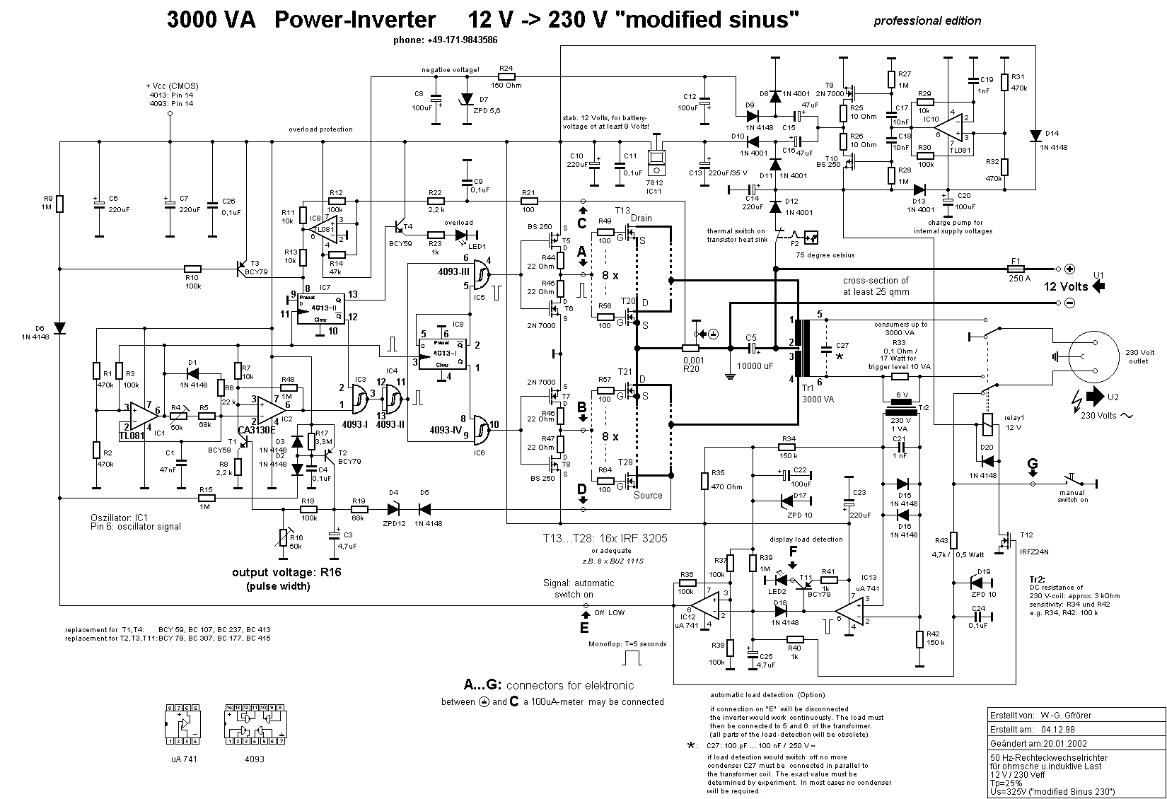

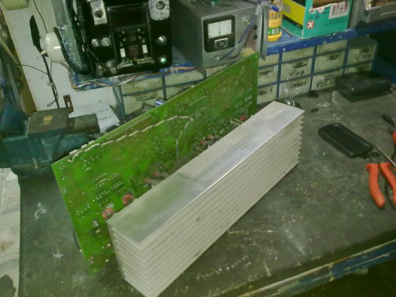

  • Selam beyler INFORM 3000 KVA lık UPS kutusu ve soğutucu petekleriyle 3000 KVA lık bir mosfet inverter devresi lazım bir tane var nette baskı devresiyle falan ama güvenemiyorum çalışıp çalışmayacağı hakkında bilgim yok işte devrenin linki ve resimleri :
    http://www.qsl.net/dg5sga/inverter.htm
    soğutucu blok ve 3000 VA lık inverter şeması şu meşhur olan modifiye sinüs devre beyler içinizde bu devreyi yapan bu devreyle uğraşan oldumu ??
    artık daha yüksek güçte invertör devreleri yapmak istiyorum 500 watt ve 650 watt inverterler beni kesmiyor daha güçlü devre lazım...
    yukarıda vermiş olduğum linkteki devreyi yapsak gerçekten görürmü vbeyler belki içinizde yapan olmuştur... Lütfen acil yardım bekliyorum ...
