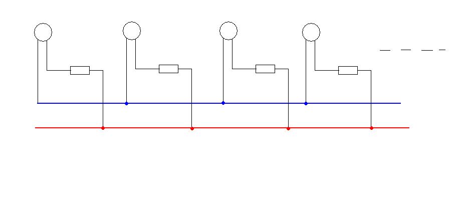

    Resimdeki gibi ayrı ayrı bağlasanız daha iyi olur.Ayrıca direnç için linke bakın.
    http://www.luxeonstar.com/resistor-calculator.php
    Güç kaynağı 30 ledin ihtiyacı kadar olsun.Mesela tek led 30 mA çeksin.900 mA eder.Siz 1 amper bir güç kayanağı kullansanız olur.

    burada kırmızı taraf artı mı oluyor acaba? bende kendime ledden el feneri yapmak istiyorum bunun için önerisi olan var mı? birde kasanın içine ışık yapmak istiyorum tabiki...

    Direnci ister ledin pozitif isterseniz negatif bacağına bağlayın.Fark etmez.Önemli olan ledin
    bacaklarında ki kutuplara dikkat etmeniz.
