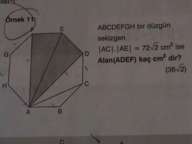

  • hocam çok özür dilerim ben 8geni 6gen olarak algılamışım daha yeni fark ettim acı gerçeği şimdi 8gen olduğunu düşünüp soruya el atacam şimdi

  • 30 dk uğraştım keşke paint yerine kağıtta uğraşsaydım sonuç:çözemedim hocam bu da resmi

    Tamam hocam çok teşekkür ederim
  •  3 Tane basit dörtgen sorusu
    bu kadar hocam azmin zaferi
    8gen üzerinde açıları yerleştirdim oradan içleri taralı olan üçgenler eş üçgenler.Benim kalın boyayla etrafını taradığım üçgenlerse benzer üçgenler ve benzerlik oranı kök2 bu nedenle hipotenüslerine k ve kök2 dedim oradan k 6kök2 geldi.Bizim alanını bulacağımız üçgenlerin hipotenüsü böylece 12 gelmiş oldu kenarlarını kullanarak pisagor yaptık ve a kare çarpı(2+kök2)nin 36 ya eşit olduğunu bulduk,sağ en üsttede de taralı 2 üçgenin alanları toplamını yazmıştım az çnce bulduğum değeri(36) kök2 ile çarpınca soru bitti
