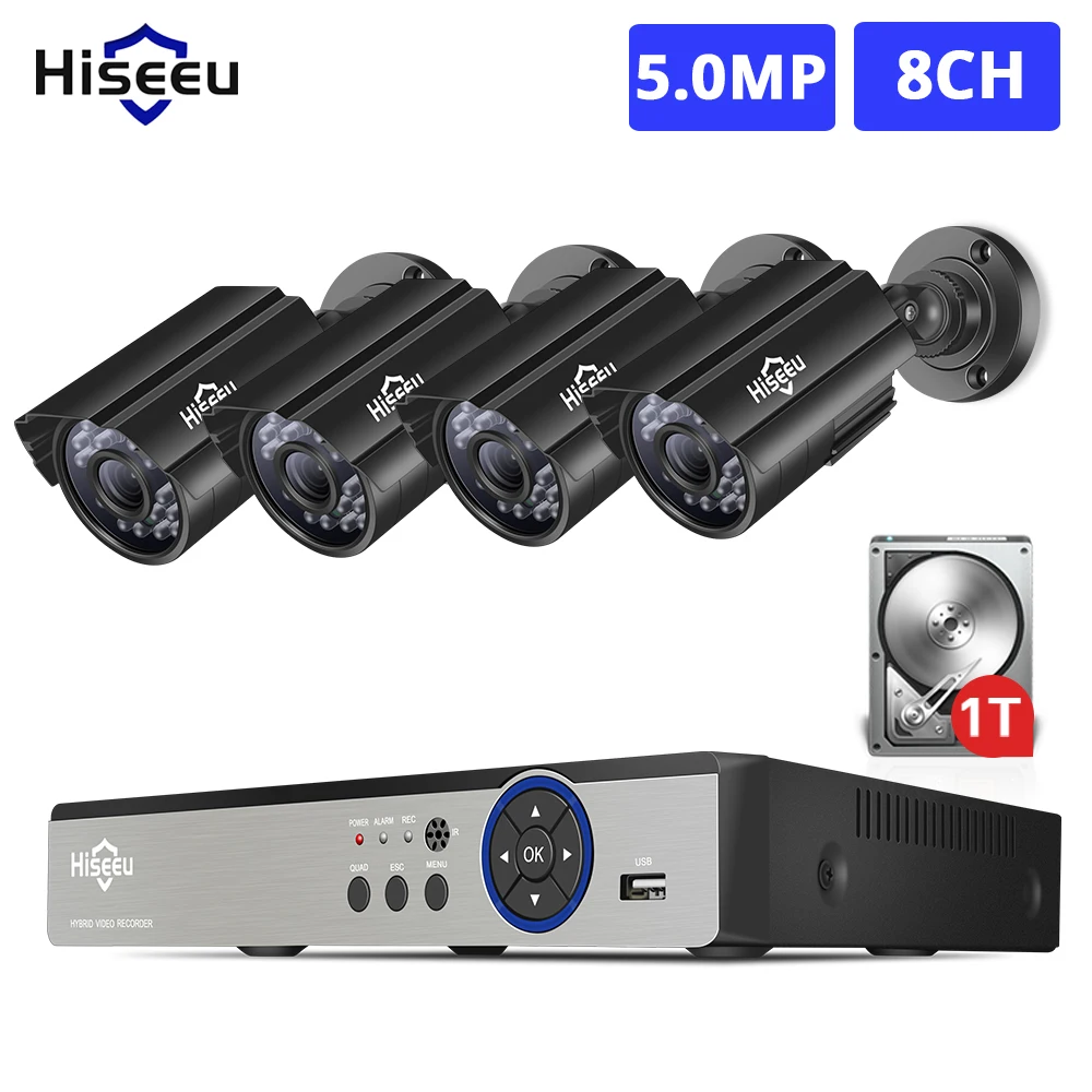

    Hocam kolay gelsin. Diz bilgilisiniz sanırım bu konularda.
    Bende
    aliexpress.com
    US $105.32 21% OFF|Hiseeu H.265+ 8CH 5MP AHD DVR Kit CCTV System 4Pcs 1080P 1920P HD Outdoor Waterproof Bullet Camera P2P Security Surveillance Set|camera 2mp|ahd dvrahd dvr kit - AliExpress
    http://s.aliexpress.com/mYZj6Ffy
    bu seti almayı düşünüyorum. Harddisk için de eski laptop harddiskini kullanmayı düşünüyorum. Sizce nasıl? Bir tane kapı üstü bir tane de ev içerisine. Ne düşünüyorsunuz?

    Merhaba,
    Konuda uzman değilim, ancak yıllardır kullandığım ve eşe dosta kurduğum için temel bilgiye sahibim diyebilirim.
    Verdiğiniz bağlantıdaki ürün fiyat olarak uygun. ancak yerli sitelerde de bu sistemi 3 aşağı 5 yukarı bu fiyata kurabilirsiniz. 1 ay kargo beklemeye ve gümrük stresi yaşamaya gerek yok bence.
    Notebook hard diski uygun olmaz. Çalışmasına çalışır, ama çok kısa ömürlü olur. 4-5 ay içinde hard disk alarmı çalmaya başlar cihaz. Hele kullanılmış bir hard disk ise bu süre daha da kısalır.
    7/24 diye tabir edilen video hard disklerinden kullanmanız gerek. Bunlar bile 2-3 sene sonra ölüyor. Sormak istediğiniz bir şey olursa bu konudan bildirim gönderebilirsiniz.
    Kolay gelsin.
