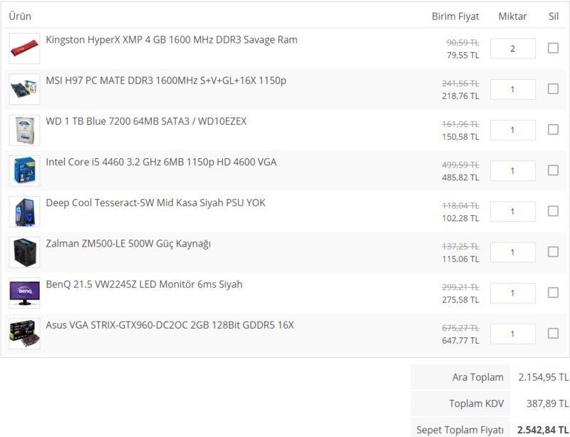

  • Böyle bir sistem olabilir
     2500 TL MONITOR DAHIL Sistem.. Tavsiyeleriniz?
    Orijinalden alıntı: TombalacıMemeT
    Sistem güzel fakat o ekran kartını almak istemiyorum açıkcası. r9-380 alsam elimdeki psuyu kullansam daha iyi olmaz mı?
    Psu 500w üstü olması lazım r9 380 için
