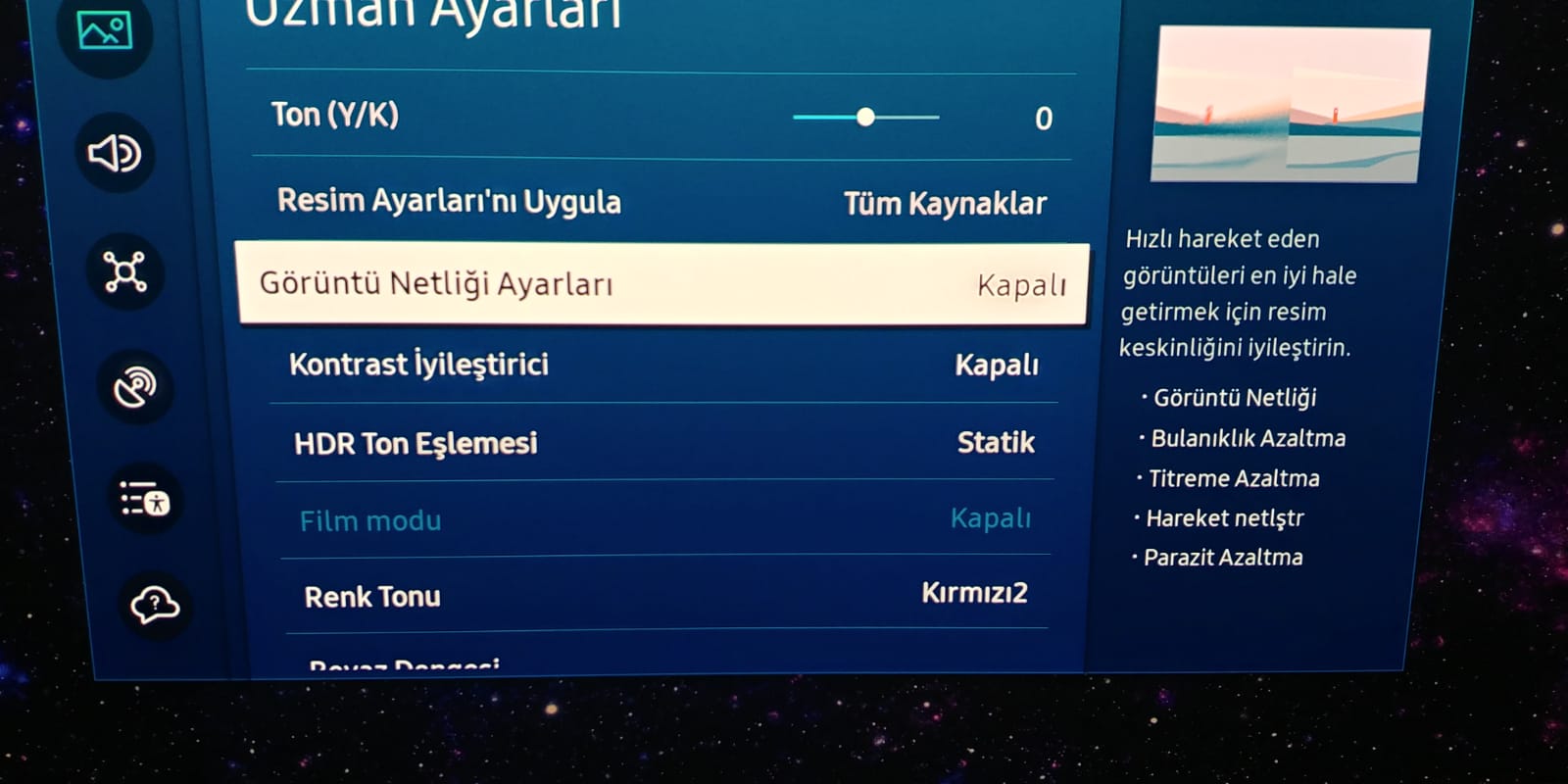

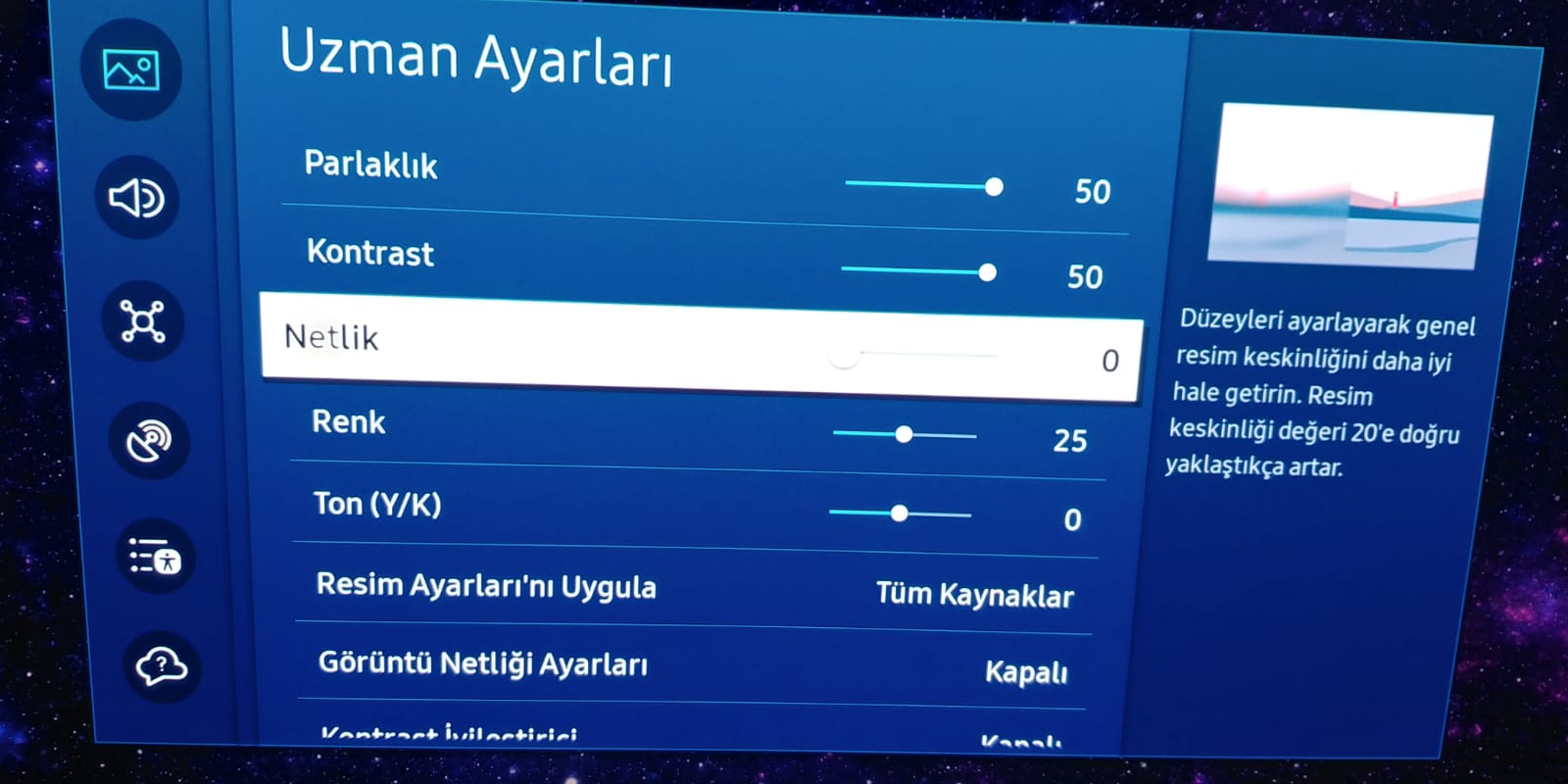

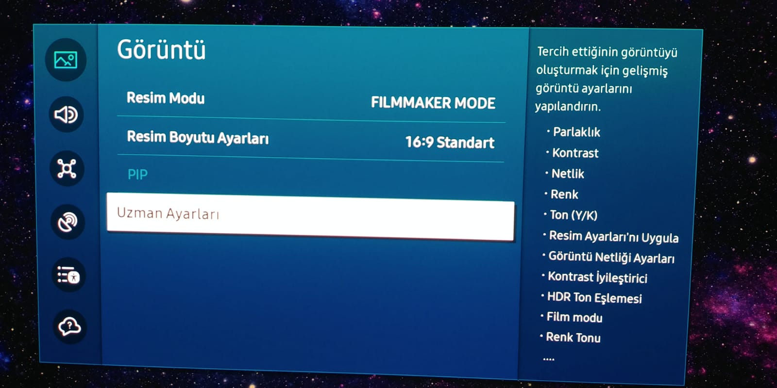

  • Anladım haklısınız, biraz da zevk meselesi bu konular, hangisi insanın hoşuna gidiyorsa. Kağıt üzerinde doğrusu şu demek çok uygun olmayabiliyor. Leyla ile Mecnun hikayesinde Leyla için "bu kara kuru, çirkin kıza mı deli divane oluyorsun" diyenlere Mecnun'un "siz O'nu bir de benim gözümle görseniz" demesi gibi. Biraz da sohbet muhabbet lazım. :)
    Bu aşağıda gösterdiğim ayarlar kapalı kalmış olabilir. Presetler arası dolaşırken bunları manuel ayarlamak gerekli. Filmmaker modunda bile kapalılar.
    Kontrast İyileştirici, Netlik ve Görüntü Netliği ayarları. Seyir zevkine göre ayarlamak gerekir. Normalde mağazalarda bu tür ayarları köküne kadar açıp gösterirler. Işıklandırma vs. de önemli faktör, bu yüzden mağazada Sindirella eve gelince kül kedisi gibi de olabiliyor. :)
    Daha önce WebOS kullanmıştım, akıllı kumanda ile birlikte harika bir deneyimdi. Tizen'de hız olarak bir fark görmedim, sadece akıllı kumandayı arıyorum.
