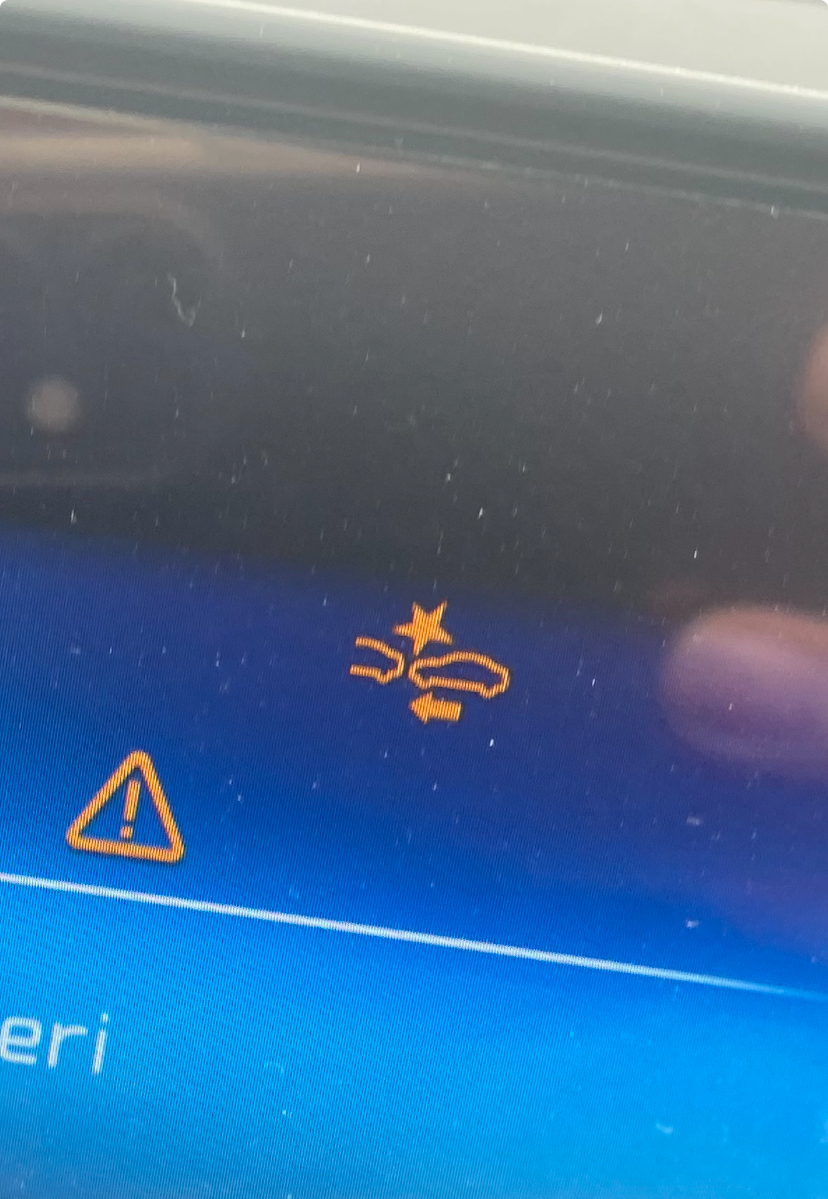

    bugün uzun yolda resimdeki uyarıyı verdi. Kar yağışı altında sanırım araç sensör kısmı buzlandı. Adana civarına gelince buzlar eridi ve uyarı da söndü. Sanırım araç artık ben fren yapamam haberin olsun diyor.

  • free men F kullanıcısına yanıt
    Dikiz aynsının oradaki kameranın önü kapalı olunca böyle oluyor evet. Sadece fren yapma değil, şerit takip, şerit ortalama, matris far vs hepsi aynı kamera ile yapıldığı için çoğu bu durumda çalışmaz. Yeni nesil güvenlik önlemlerinin ve özelliklerinin çalışması için bu kamera çok önemli.

  • eksi273_kelvin kullanıcısına yanıt
    Merhaba aynı konudan geçen hafta 2 gün süreyle ben de müzdarip oldum ve hemen yetkili servislere telefonla ulaşıp durumu sordum.
    aradığım 2 yetkili servis de bu durumun; soğukta sensörlerin kırağı sayesinde buzlanmasıyla oluştuğunu söyledi. Araç ısınınca 3-5 dakikadan söner dediler nitekim öyle de oldu. Servise uğramanızı gerektirecek bir durum yok dediler. Anormal bir şey yok yani. İçiniz rahat olsun.
