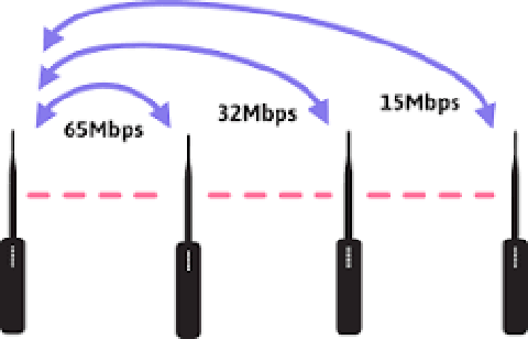

  • bu sorunun cevabını, mesh sistemi için de galiba şu şekilde vermemiz gerekiyor:
    mesh sisteminde yer alacak olan mesh cihazı sayısı arttıkça, mesh cihazları arasındaki atlamalarda bant genişliği hızı (lan hızı diyelim) yarı yarıya azalacaktır.
    dolayısıyla mesh ağındaki lan hızını, max wan hızı performansında tutabilmek için kullanılması gereken mesh cihazı sayısı dikkate alınarak, toplamda uygun lan hızı özelliğine sahip mesh sisteminin tercih edilmesi gerekecektir.
    örnek verelim. wan hızınız 1000mbps ise ikili deco mesh sistemindeki tercih 2000 mbps, 3'lü mesh sistemi için 4000mbps özellik..
    ayrıca mesh ağına bağlanacak olan cihaz sayısı, mesh cihazlarının powerline özelliğinin olup olmaması, mesh cihazlarının birbirine göre konumlandırmaları, bu cihazların kablosuz-ethernet-powerline özleliklerinin otomatik olarak en doğru bağlantıyı seçebilmesi, 2,4ghz veya 5ghz gibi hangi ağın hangi mesh noktasında kullanılmak istenmesi gibi faktörler, yine lan hızını etkileyeceğinden, bu da wan hızı performansına etki edebilecektir. şebeke'yi de hesaba katmamız gerekiyor.
    o zaman şunu da ilave etmemiz gerekiyor. satın alınacak olan 2'li mesh sistemine, bir üçüncü mesh sistemini rastgele ilave edecek olmak doğru bir iş olmayacaktır. aynı şekilde hazır 3'lü olarak satılan bir mesh sistemini rastgele dörtlemek de uygun olmayacaktır. görünen o ki; hesap yapmak gerekeceği gibi, powerline özelliğine sahip olmak da işi kolaylaştracak..
